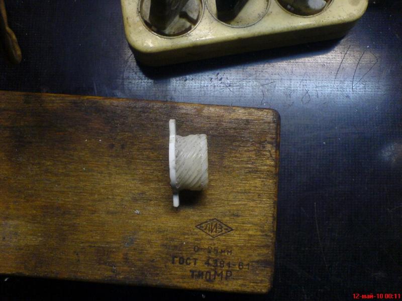

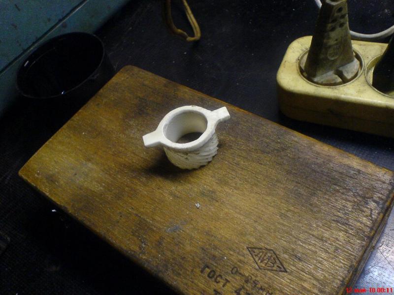

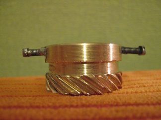

Приказала долго таки жить родная, в прошлом году более менее восстановленная шестерня. Причиной тому все же стала густая смазка в ЗИМУ. Нашел фрезеровщика со старым оборудованием, не позволяющим выполнять необходимые криволинейные выкрутасы, поэтому эксперимент продолжился, и результатом стало вот:
Подработал напильничегом, смазал, вставил - работает изумительно!
Брутально, но цена вопроса - 300 рублей.

Цитата(Tima4ik @ 23.4.2010, 21:21) *
Брутально
Знаешь, работает, и ладно.

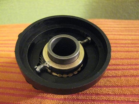

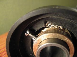

На своём пока реанимировал старую шестерню, вернее сдвинул её относительно оси, отпилив мм4 с одной стороны, подточив уши потоньше, и вставив кольцо с другой стороны, чтобы вся эта шестерня не болталась по оси.
ЗЫ купил бы капролоновую до 1500руб ...

Тоже ушатал родную шестерню, заказал у Tima4ik и уже через 5 дней гонял с новой!

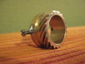

У меня, если че, все еще можно изготовить из сплава. Но дорого. 1500р было, помню, договорено.
Можно попробовать срезать до тыщи, если больше одной делать. Изделие выходит хорошее. Вот такую:

Шестеренки из капролона, первая партия проходит тестирование. http://tourist.kharkov.ua/phpbb/viewtopic....=49&t=31080

Только первая партия пройдет тестовые испытания, будем делать. Первый вариант был из стали (отказался сразу после изготовления первой шестерни из-за высокого Кф трения), второй вариант из капролона (на той фотке), сейчас тестируется первыми покупателями. Изготовление штук 10-ти займет около недели (если не изменится технология). В будущем цена составит не более 15 евро.

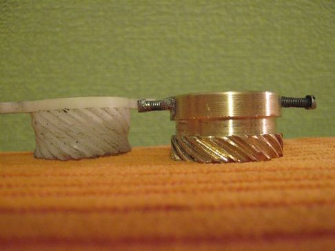

Итак метод ремонта, раньше не рассказывал потому как могло не помочь надолго или еще что, но на данный момент мотик проехал с такой отремонтированной шестерней 7 тыщ по говнам и сняв колесо не обнаружил заметных следов износа или вообще работы даже, так что предпологаю что этой шестерни хватит оч надолго, если буду раз в сезон мазать трос...
итак сам ремонт: на шестерни при поломке образуется канавка. перевернув шестерню, срезав усы и нарезав ножем продолжение зубьев, приклеил с другой стороны, вырезанный из 3-мм пластика фланец с усами, предварительно сошлифовав с той стороны шестерню до необходимой высоты.
Тем самым съеденная канавка на шестерни сместилась из рабочей зоны, и зацепление восстановилось, пластик был использован от старого холодильника, он очень мягкий, обрабатывается чем угодно и клеится так же...
были сомнения в износостойкости, но как показал опыт износа на усах нет
