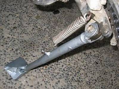

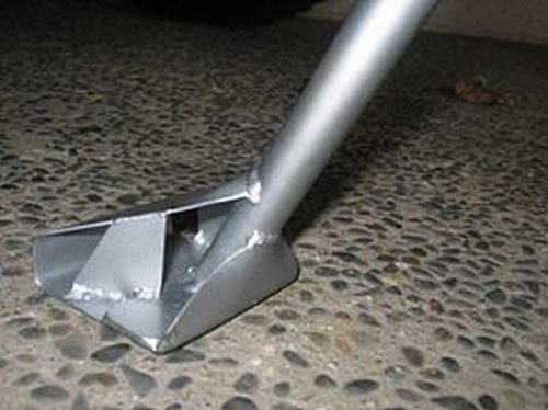

У японских коллег такая конструкция получилась - ээээ... громозковато !

кстати, самого занимает этот вопрос. ибо таскать дощечку не удобно, большой пятак при падении будет борозды пахать. при падении на левую сторону, моц ложится в аккурат на штатный пятак. японская приблуда также страдает этим недостатком, разве что пожестче получится благодаря пространственной конструкции...

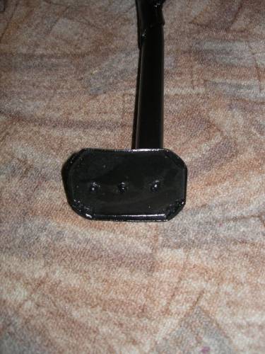

Чудеса самопала.
Когда покрасили, заметил, что площадка немного кривая. Пофиг, на скорость не влияет smile

Quote (serg)
Когда покрасили
тоже порошковой краской?

Quote (SD250)
Да. Была вытерта до металла, низ ржавый.
Quote (SD250)

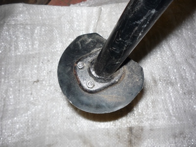

Можно сделать сьемный.
max-m так и сделал. На винтиках, к имеющейся площадке. Один хрен не снимает smile

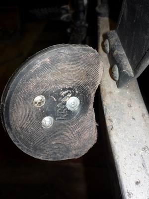

перенёс на джебель уже испытанную на аиксе конструкцию ) :
использовал полиуретановую набойку для каблука (в моём случае-с романтическим словом "KROSS" ))
два сквозных болта с гайками и сверлящий саморез снизу.
достаточно гибкая, чтобы не быть травмоопасной, и достаточно жёсткая, чтобы ставить мот в т.ч. на любом песке. стоит.
всё это- Rock-n-Roll !!!
