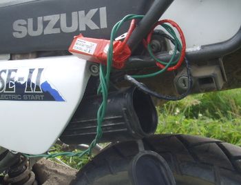

Вот так я провода сделал, прячутся в штатную инструментальную сумку, там у меня только они. Плюсовый крокодил в пластмассовом футлярчике, крышка изолентой примотана, шоб не коротнуло. Вдобавок, есть к чему компрессор цеплять- у меня самый слабый "Агрессор", 140 ватт, 10 А ток.

Поэтому плюс и минус вывел проводами на 6 (вроде) квадратных миллиметров на разъём под левым боковым пластиком, а провод с крокодилами и ответной частью - в багаже.
Надо - вытащил провод, разъём, воткнул - и прикуривай... или себя или другого smile.gif
