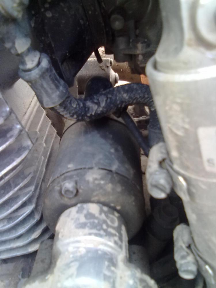

Всем доброго времени суток. Не нашел подобной темы, поэтому открыл. Суть проблемы в следующем: где-то под стартером "сопливит" движок. Каковы возможные причины и что с этим можно сделать. Утечка масла на щупе не ощущается, просто неприятно созерцать подтеки.
сообщение 5.10.2010, 10:48
Сообщений: 54216
У меня сопливит в 3-х местах. 2 можно убрать герметиком, одно - только при полном разборе движка. Не парюсь.
У тебя предположительно левая прокладка или уплотнение у стартера. Надо разбирать и смотреть. Уплотнять герметиком или заменой прокладок.

Stasilio , у меня решилась проблема заменой прокладки. И я так понял что возникла она из-за превышения уровня масла (на моем аппарате по крайней мере). Кстати, тема где-то уже есть про это.
сообщение 5.10.2010, 12:44
Сообщений: 23430
У меня предположительно из-за превышения уровня пришлось менять прокладку под цилиндром. Хотя по идее давления в картере быть не должно, есть же вентиляция.

То есть замена прокладок лечит эту сопливость? Я предполагаю что у меня началось не из-за перелива масла, а потому что мотик долго в Японии простоял и прокладки могли одубеть от старости. Если честно, пока лазить в движок не хочу, пока все работает. Поглядим за развитием болезни.

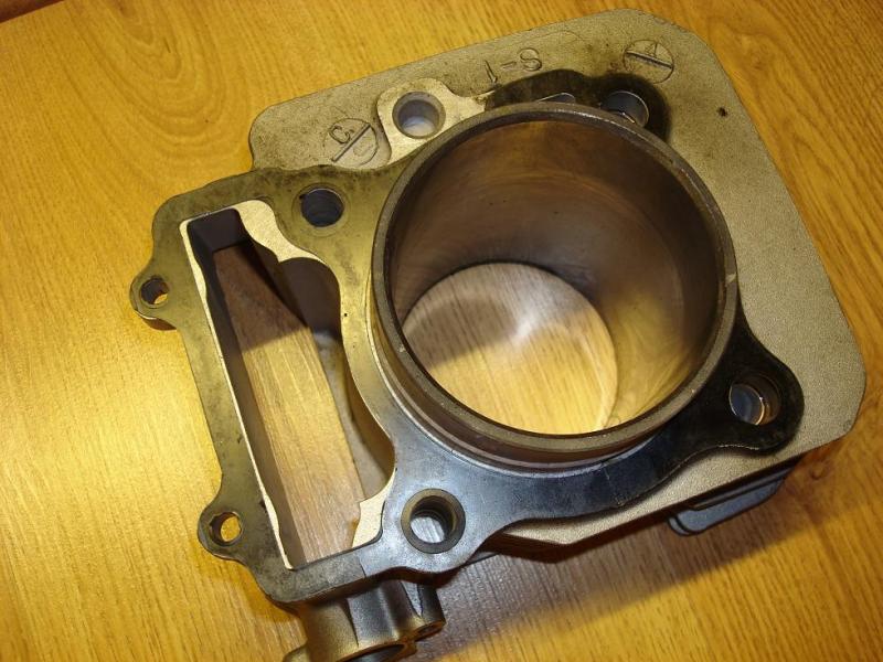

Насчёт "с япии идет с герметиком" недавно обсуждалось про боковую крышку двигателя.У одних была с герметиком у других нет.Вопрос остался открытым.У меня прокладка под цилиндром паранитовая,тоненькая.Пришла с японии железная,двухслойная! помню встречал ещё расхаждения в конструкции в разных мотоциклах одной модели.
сообщение 6.10.2010, 14:56
Сообщений: 23430
Железная многослойная это между головкой и цилиндром, а под цилиндром простая. Других вариантов быть не может.

С завода идёт: правая, левая крышка, под цилиндром - картонная (под цилиндром теоретически может быть паронитовая, но не уверен). Под головкой - с металлом, скольки-то там слойная.
Если есть отличия или герметик - узел вскрывали. Под крышкой ГРМ резиновая прокладка с завода посажена на герметик только под полукружьями.

раньше была паранитовая,поэтому на наших мотоциклах она и стоит.её номер:11241-13E02-000 - снята с производства.
Сечас железная,2-х слойная.Оригинальный №: 11241-13E10-000

пошел-нашел под диваном цилиндр и сфотал,прокладка там поранит (для не знающих)но при заказе с Японии пришла металлическая,её и поставил.

serpius а что с цилиндром? Новый покупал или б/у?
serpius
сообщение 6.10.2010, 18:55
Сообщений: 73
Регистрация: 21.7.2010
Вставить ник Цитата Из: приморье
Мотоцикл: djebel 250 xc 96г
цилиндр б/у.Пару лет назад появились не здоровые шумы в движке,парится с деффектовкой не стал и просто купил контрактный двигатель.
сообщение 6.10.2010, 19:46
Сообщений: 23430
Видно слабое место было (у меня вот ее порвало), и заменили на железную. Я покупал неоригинал от Кометик, там была паранитовая. Знал бы, брал бы оригинал smile.gif
