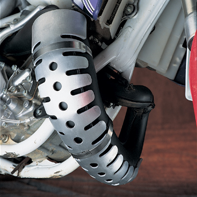

Цитата(Zybex @ 21.2.2013, 17:58) *
имхо, защита как раз и нужна для пеньков итд... чтоб не замять резонатор
меньше всего оно нужно для скользячки
так в этом всё и дело:
такая видно, что выдержит:

Цитата(m@x @ 21.2.2013, 11:55) *
а как по ощущениям?как думаешь, например, если завалится на камень, на пенёк и т.д. выдержит, не промнётся или она только от скользячки?
По ощущениям очень прочная защита.В реале она смотрится намного крепче.Думаю что при небольших завалах на камни,бревна она защитит резонатор от вмятин.Для этого ее и брал,чтобы резонатор оставить целым.Я думаю лучше взять сразу такую защиту,чем ездить с мятым резонатором. wink.gif

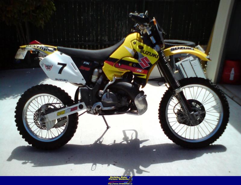

Совершенно согласен. Поэтому пока мот ждал, купил защиты рычагов и вот это:
1200р.
Т.к. у меня резонатор КиллПроЧный, думаю прокатит)))

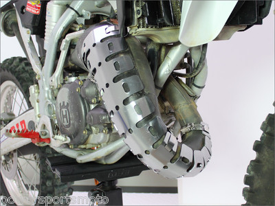

Это тоже с ебэя?Ну она конечно потоньше моей,но от мелких коцек или от камней летящих от переднего колеса спасет.С ней резонатор все-таки будет целее,чем без нее.Вот она на мотике:
Вот моя:

Цитата(mark97 @ 22.2.2013, 5:28) *
Это тоже с ебэя?Ну она конечно потоньше моей,но от мелких коцек или от камней летящих от переднего колеса спасет.С ней резонатор все-таки будет целее,чем без нее.Вот P.S. А какую защиту рычагов взял?(это я так,из интереса)smile.gif
Да, потоньше, зато есть ребро жесткости!
У камрада Ghost'a Moose racing за 2150р

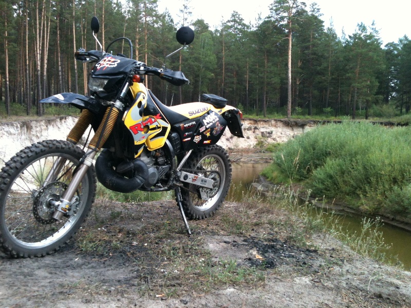

Привет всем! С лета являюсь владельцем RMX.
Сейчас мот разобран, всё началось с того, как под самый конец сезона у меня рассыпался подшипник на коленвале. В чем могла быть причина? Старость?
Оба новых подшипника уже сидят на коленвале, сальники заказаны, заказан новый кик и комплект прокладок. Прочитал всю ветку, очень много полезной информации про определения года, в ПТС написан 96 год, но мот не выглядит на столько, есть у кого-нибудь предположения какого он года?
Добавлю к определению года, у меня стоит особое магнето и зажигание, которое ставится на версиях SX и SW, все остальные модели имеют абсолютно другой ротор и статор. Но к какой именно версии относится мой?
Вчера чистил карб и заметил, что главный жиклёр имеет маркировку 128, хотя на мегазипе таких и подавно нет, скажите на что это могло влиять? Мот и так много ест бензина, бака примерно хватает на 150 км, а выходит ещё и с 128 жиклёром такой расход . . .
За качество извините, фотоаппарат сломался, приходится пока пользоваться телефоном
Мото зыкинский. Не помешало бы фото с других ракурсов. Интересно помотреть на сохранность маслонасоса и другие детальки.
Ты не первый кто подшипники на коленвале меняет. Думаю SW. Под седлом поисчи такую наклейку
Посмотри маркировку головы цилиндра, самого цилиндра, приблизишься к ответу wink.gif
Ну где-то он так и едет на баке, а про 128ой, хм. может от RM сперли)
А звезды какие?
mark97

Цитата(Zybex @ 25.2.2013, 16:49) *
Чем меньше жиклер, тем больше жрет. Чем больше, тем меньше.
откуда такая информация?
чем больше отверстие в жиклёре, тем больше расход
у тебя SUZUKI RMX250S,
по расцветке на баке - 99 год, но наклейки могли и позже переклеить, хотя это редкость
посмотри отливку года на маятнике(возле пружины амортизатора), на ободах, на т. шлангах, на пластике с обратной стороны
а что особого в твоём генераторе, чем отличается от обычных?
