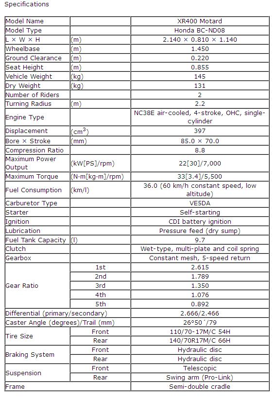

Краткие тех. хар-ки XR400R и XR250 на экспорт.
Смотреть на табличку в конце страницы.
http://world.honda.com/news/1999/printerfr...y/c990114d.html
Анонс XR400SM 2005 года на английском с оф. сайта.
С краткими техническими характеристиками.
http://world.honda.com/news/2005/2050316.html
Ну вот о чем я и говорил - мотор мотарда задушили до 30 лошадей. По весу инфа интересная тоже!
спасибо

абстрактные но любопытные картинки
ЗЫ
У 400СМ степень сжатия 8,8 против 9,3 у 400Р.

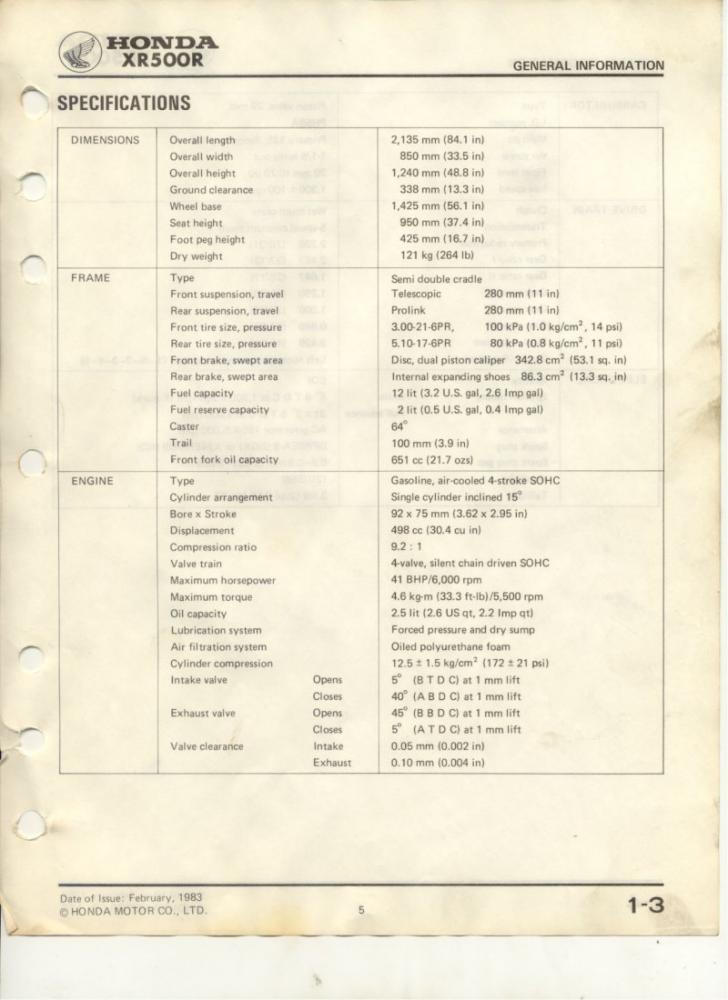

Вот, смотрю я на вес XR400 Motard 2005 (Dry Weight - 131 kg.) в сравнении с моим динозавром из далёкого прошлого и не врубаюсь, откуда целлюлит то взялся и где прячется?
Мотор на 100 кубиков меньше (т.е. легче ?????), колёса на 17 одинаковые (ну чуток по шире), задний маятник алюминиевый супротив моего железного, рама должна быть легче (ну или такой же), передняя вилка перевёртыш-легче однозначно, генератор фара поворотники есть у обоих, карбюратор только один, глушак точно легче (родной XR500 мега тяжёлый) остаётся только бак не из пластика, задний тормоз гидравлика, и аморт может чуть более тяжёлый.
Конечно, есть ещё стартер со всей приблудой, но не 10 же кг он весит,
больше похоже на ошибку. сухой вес 400р должен быть в районе 115кг, полный 122-123 владельцы Рок и напольных весов могут легко внести ясность в этот вопрос
Да, похоже в таблицах ошибка, посмотрел по мануалу сухой вес R-ки 116,5 кг.
Мож кто взвесит свою 400?
А я, со своей стороны, обещаюсь в апреле-мае после получения и замены глушака взвесить своего динозаврика. rolleyes.gif
