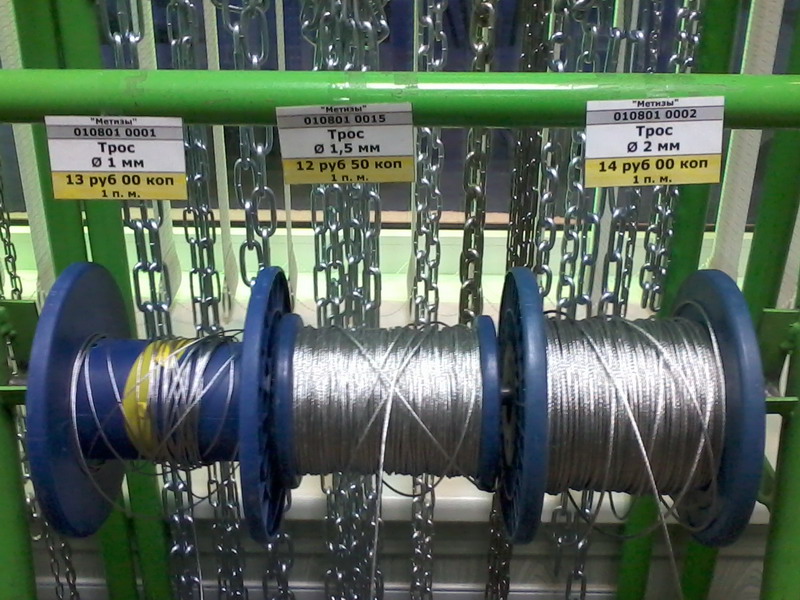

мягкие многожильные тросики продаются в магазинах торгующих всякими болтами- заклепками- гайками, делал из них на мото троса, все работало отлично, по мягкости как родные, цена руб 10-20 метр
интересно, что за тросики такие? Если найдете то очень прошу хотябы фото.
Я обойдя несколько десятков вело/мото магазинов и с пяток строительных (в т.ч. рынки) не нашол вообще чтолибо близко даже стоящее к тросам газа джебеля. Может те кто не искал тросы на замену и поверят что замену найти легко, но я потратив на поиски и перелопачивение инфы про них в нете не один день, убежден только в одном, тросик от джебеля меняется только на тросик от джебеля, пусть бэу. Как вариант можно посмотреть на тросики от сузуки бадита (вроде по партнамберам чтото близкое, но не факт!) и ставить их только со своей рубашкой.
фото нет , а тросики обычные, они в продаже разные по толщине и по гибкости, еще и в пластике были
и ничего не искал , просто зашел и купил нужный, может до ваших магазинов они не доезжают?
сообщение 24.12.2010, 20:39
Сообщений: 54006
Те самые тросики обнаружил у нас в магазине "Метизы".
Действительно весьма мягкие.

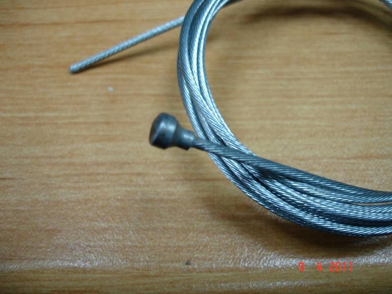

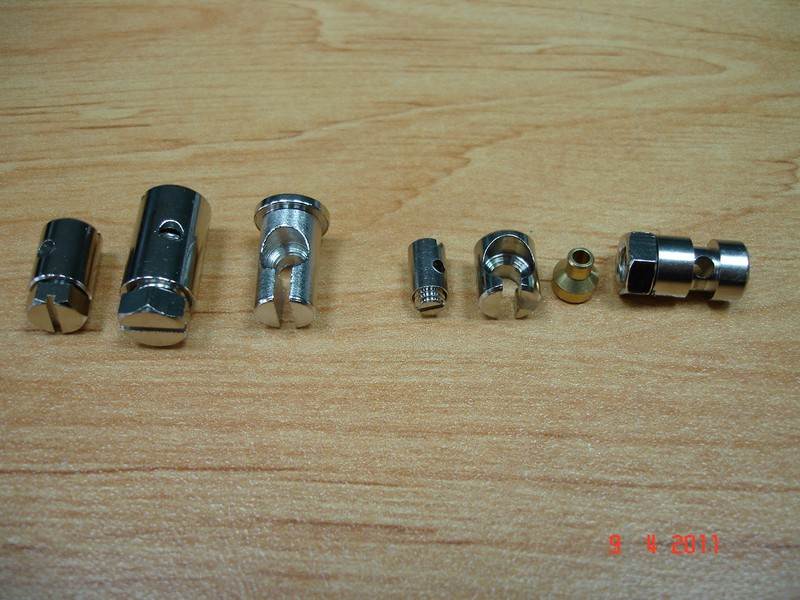

Увидел в журнале мото за апрель статью про ремнабор для тросов и вспомнил что в Экзисте лежит мной заказаный набор из каталога All Right.
Цена 414р
содержимое
набор бабышек
трос 1.5мм
трос 2мм
сообщение 9.4.2011, 12:26
Сообщений: 54006
Аналогичный набор, но с Луиса, ездит у меня уже про запас 2 сезона.
