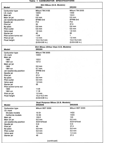

Имею Djebel se-1. Очень доволен аппаратом. Сравнение на ум приходит с автоматом калашникова. Такой же бесхитростный и надёжный, и при этом эффективный. Но вот поддался искушению увеличить калибр)) На днях получил посылку из штатов с китом поршня wiseco и расточенным под него горшком, коленвалом, балансиром, и железками необходимыми для установки кика. spiteful.gif

По ходу пьесы выяснилось, что на 250-ке клапаны меньше на 2мм, видимо для того, чтобы малокубатурный мотор все же неплохо тянул на низах. Голову приобретать не буду, буду пробовать что получится)) По идее должны уйти проблемы большой др-ки с холодным запуском, поскольку объём каналов поменьше соотвтетсвенно скорость потока больше и наполнение при запуске лучше. Ещё степень сжатия должна стать очень злой. Карбюратор будет переджечен в состветствии с карбами 350-ок. Ну и будет добавлен кикстартер. Для этого приобретён вал кика в сборе, промежуточная шестерня и всяческий крепёж. Вобщем щас дело стало за покупкой прокладок, новой цепи ГРМ и либо карба от dr350, либо джет кита. Ну и вопчемто пока мот разбирать не хочется, ибо сезо ну нас ещё в процессе)) wink.gif Фотки железяк вечерком солью, поршень вайсеко очень красив))

Исследователь покупал все на www.ebay.com у разных людей, потом все посылки пришли на www.shipito.com там их перепаковали в одну коробку и отправили мне. По деньгам всё вышло примерно в 15 штук. По времени чуть больше месяца от покупки до вскрытия коробки)) Осталось ещё приобрести прокладки, новую цепь ГРМ, и для карба набор жиклёров, или может быть карб в сборе попадётся не дорого.

Усё понятно. Получается ДР350 с головкой от 250 и поршнем на 80мм. Ладно, посмотрим как разберёшься с карбом, у меня штатный отстроить не получилось, поменял на от YZ250F. Пожалуй самый бюджетный вариант будет если
