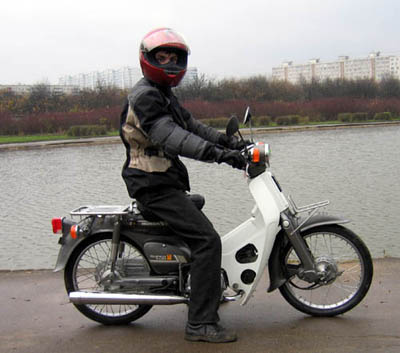

По просьбам трудящихся опишу сей легендарный девайс, коим пользователем является ваш покорный слуга rolleyes.gif .
Вначале интересные ссылки из паутины. В журнале "Мото" была статья о тесте такого б/у аппарата года 2 назад, а с полгода назад была статья о китайских и прочих клонах Super Cuba.
О Honda Super Cub 50 хочу сказать, что, благодаря такому сцеплению, по пересеченке Каб идет просто удивительно, хотя клиренс у него сантимов 10, зато на самой минимальной скорости можно обьезжать буераки. Джебел, к сожалению , так не может, приходится играть сцеплением постоянно. При трогании на Кабе заглохнуть почти невозможно, можно идти рядом с ним, слегка давая газку, и заводить в любые крутые горки... Попробуйте это сделать на Джебеле smile.gif
...Реклюз и Явовско-Хондовское сцепление - суть одно и то же устройство, с одинаковым принципом работы. Разница только в технологической реализации.
Вот бы появилось такое устройство на Джебель! - можно было бы не устраивать смену звездочек, ну, кроме случаев , где нужна экстремальная тяга...

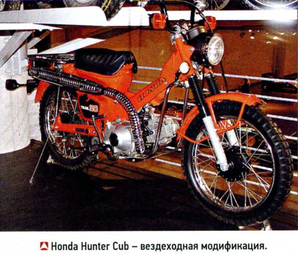

Прикрепленное изображение На втором фото, кстати, Сузуки Бёрди!!! - Копия СуперКабаПрикрепленное изображение

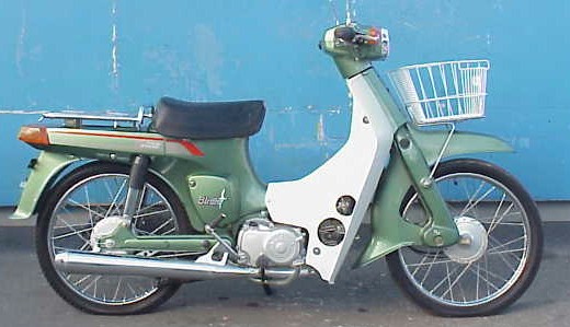

Приморец, мне сильно кажется, что как раз на фотке передний пластик с Хонды ободран. Там передний лист должен быть довольно высокий, как у любого уважающего себя мотороллера.
И модификация, кажись, на маленьких колесах - не тру.
И миль пардон, Yamaha Town Mate из заголовка, кажется, вообще на кардане.
Приморец
сообщение 9.1.2011, 18:05
Сообщений: 618
Регистрация: 12.9.2010
Вставить ник Цитата Из: Приморье
Мотоцикл: DJEBEL DR250 RXY, 2001 г.
OttoFrija На фото с дамой? Ничего не ободрано! Это такой вариант, у меня такой же, только красный, без багажников, без щитков - Cubra называется, для баб, наверное. А по колесам - да, бывает Little Cub на 14 дюймовых колесах ( стандарт - 17").
Он бывает на кардане и цепи, 2-х и 4-х тактный. Но все равно содрано с Каба!
