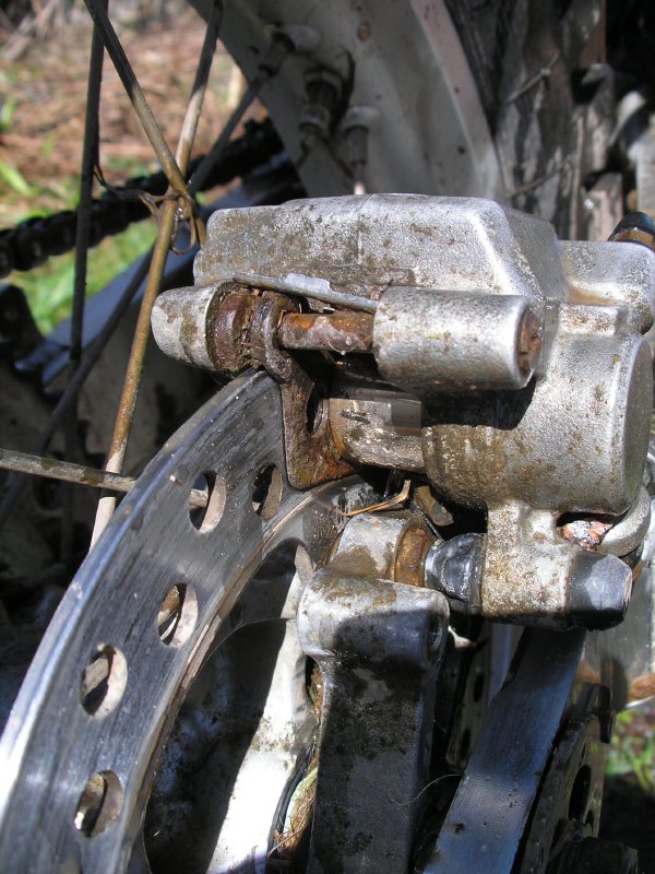

феродовские колодки на заднем диске пробежали за меньше месяца где-то 1300 км. вчера снимал колесо и офигел - колодка, которая на поршне, сточена до милиметра, в одном месте с краю вообще чуть ли не до основания. два вопроса:
16) с чем связана неравномерность истирания колодки у поршня и более быстрый износ в сравнении со второй колодкой (неправильно что-то настроено, не гладкие болты, за которые держатся колодки и скользят по нему при перемещении, ещё какие-то причины?)?
3) за поездку на городно + вылазку 300 км практически без грязи + по-городу-раз-в-два-дня такой износ в целом это нормально?

Вася, износ колодки которая к поршню ближе-это нормально. Поршень на неё воздействует сильнее чем скоба на вторую колодку.
По пункту 2 в говнах колодочки жрутся в разы силнее, а вот на сколько не скажу,не знаю. от производителя часто зависит.

Вася, это за Городно расплата. Если бы ездил не по грязям, то намного дольше бы проходили. И съелись бы ровнее. Я тоже после него оба к-та поменял. И тоже неровно сносились, хотя по асфальту, лёгкому грунту всё ровненько и аккуратно. И со стороны поршня действительно сильнее износ, но на асфальте незначительно.

но вот раз феродо так неклассно живут, я думаю на задний диск имеет смысл ставить do it yourself колодки, о которых писал серж.
Добавлено (14.05.2009, 18:23)
на фотке борода наверное)

Борода ездит на другом моте wink И не доводит до ТАКОГО...

я заподозрил неладное с суппортом, но хотелось про бороду написать.
