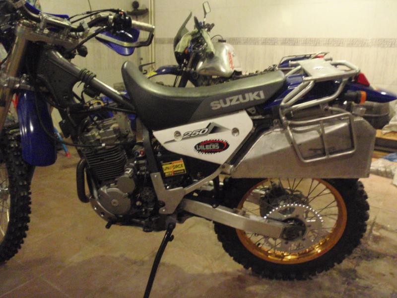

Чем дальше в лес тем злее дятлы...в смысле больше бенза надо брать)
Вопрос запаса топлива в мотопоходах в дали от цивилизации всегда был актуален. Решалось обычно заполнением пластиковых бутылок или канистр из под тосола..но вот раскладка этих канистр не всегда была удобной или "сьедала" полезный обьем багажника.
Вообщем, решил воплотить идею изготовления дополнительного топливного бака.
Вот что получилось.
Вместимость 7,8л.

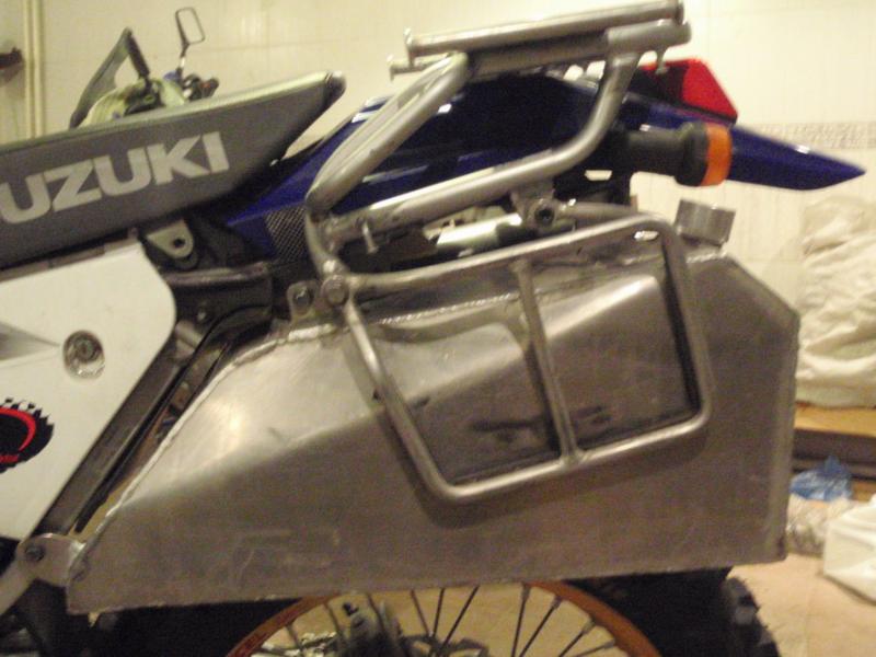

Литров на 8?
Хороший бак, также себе хотел прикрутить канистру алюминиевую, но она на 4л, маловата.
Маятник не задевает за бак при полном пробое подвески?

SD250
сообщение 6.2.2011, 7:50
Миха
Сообщений: 3147
Регистрация: 28.5.2008
Вставить ник Цитата Из: ЕКБ
Мотоцикл: DR650
Rokon MTE
Цитата(lexkiy @ 5.2.2011, 22:49) *
мне кажется "канистра с креплениями" снимается и бензель переливается (я бы так сделал) шланг вещь не легкая
Да, так и есть. 3 болта открутить не лень при переливе)
Цитата(Serg696 @ 6.2.2011, 2:08) *
Миха идея замечательная ), ты её давно вынашивал или тебе её кто-то в голову кинул )?
А бак "полированное чудо" снял, в далеке на заднем плане, на 650-ке лежит )))
Миха к кругосветке готовиться начал? )))

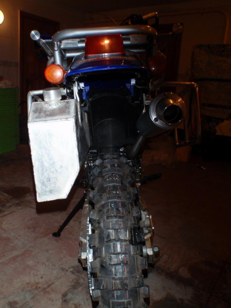

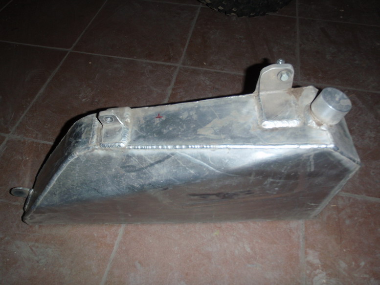

Серега, идею мне подкинул Париж-Дакар)) а бак еще летом 2010 сделал. Скатался с ним на Алтай, там он выдержал все падения на отлично)
Только однажды ночью мот завалился на бок и оттуда вытекло литра 4 горючки через вентеляционное отверстие 1,5мм в крышке. В планах впаять штуцер и ставить клапан.
Цитата(ittakir @ 6.2.2011, 6:16) *
Литров на 8?
7,8л.
Нет. Нижний край бака находится выше отбойника.

Honda XR650L
а что плохого в глухой пробке?
SD250
сообщение 12.2.2011, 19:55
Миха
Сообщений: 3147
Мотоцикл: DR650
Rokon MTE
Бак раздует)

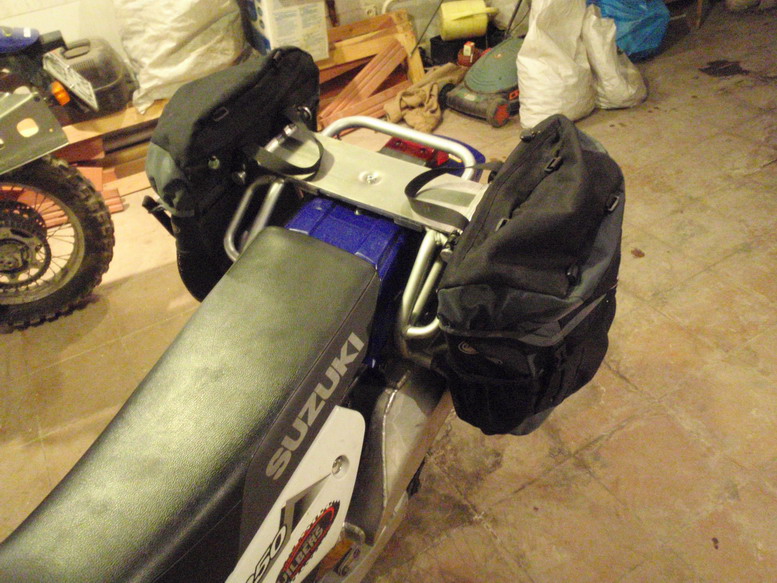

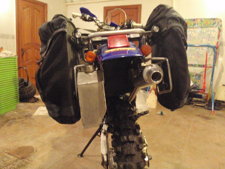

А хвост не отваливается с такой тяжестью - сумки + бак?
Нет. Бак усиливает хвост (см. точки крепления)

Цитата(SD250 @ 13.2.2011, 1:43) *
lexkiy проведи эксперимент: залей в канистру бензин под горлышко, поставь на солнце и спустя часик открой. Замеряй сколько бензина выльется)))
ну и не жалко раз он всё равно через вентиляцию уйдёт или есть опасение за сварстыки
