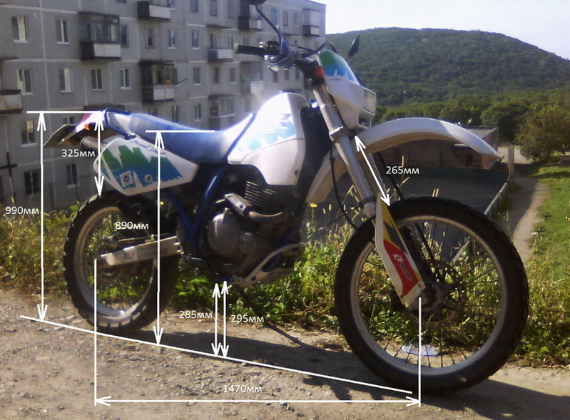

По просьбам уважаемых форумчан наконец- то взял рулетку и измерил свой моц:
высота по нижней кромке седла-890мм,
длина по центру осей-1470мм,
клиренс до рамы-295мм,
клиренс до крепления подножки (она чуть ниже рамы прикручена, используется как дополнительная защита рамы)-285мм,
высота от верхней кромки заднего крыла до поверхности земли-990мм,
расстояние от верхней кромки заднего колеса до нижней кромки заднего крыла-325мм,
расстояние от верхней кромки переднего колеса до нижней кромки переднего крыла-265мм.
Тапёра просьба не пинать smile.gif. В этой теме спрашиваем интересующие геометрические параметры DR250S, кто эксплуатирует данную технику-отвечаем.

сообщение 6.2.2011, 15:05
Сообщений: 54214
Очень хорошо! Чуть позже проанализирую и внесу изменения и дополнения в http://djebel-club.ru/tex7.html
Если у кого есть ещё информация, пишем сюда.

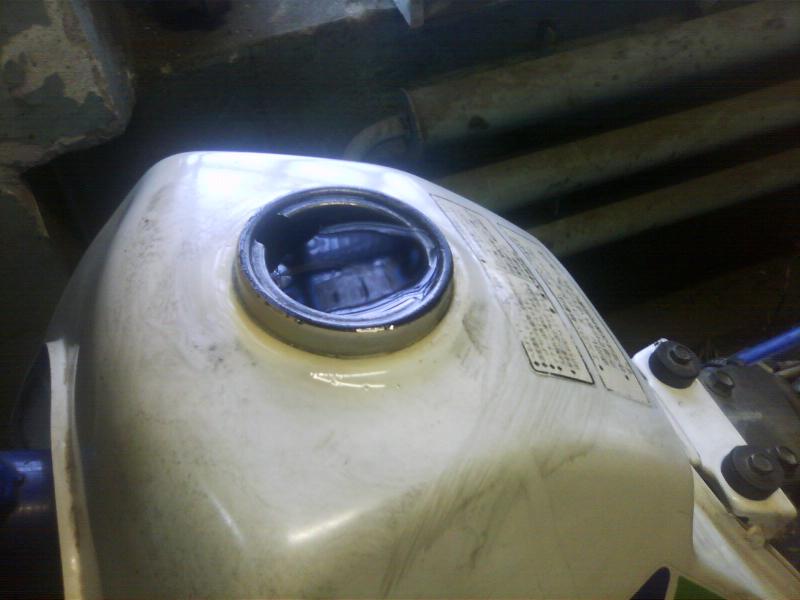

сообщение 19.2.2011, 12:14
Сообщений: 359
Регистрация: 10.1.2010
Сегодня замерил объем бака на своем DR250S (без электростартера). Снял бак, все вытряхнул из него пока от потряхивания перестали доносится звуки жидкости изнутри и наполнил бак вот так:
получилось ровно 9 литров.

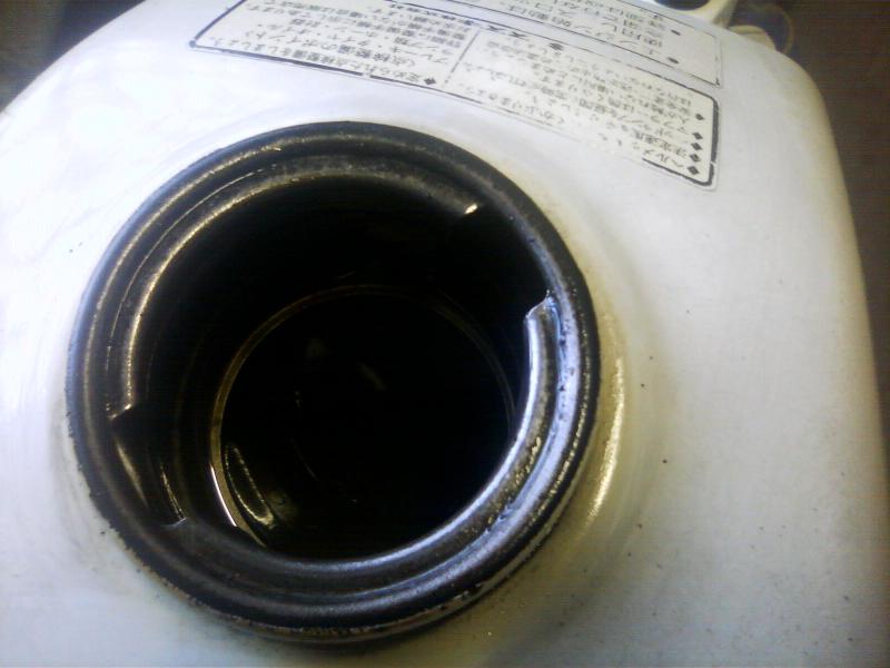

Добаваил еще 200 мл.:
Все, больше в бак не лезет.

сообщение 19.2.2011, 12:48
Сообщений: 54214
Значит, 9 литров. Спасибо!
