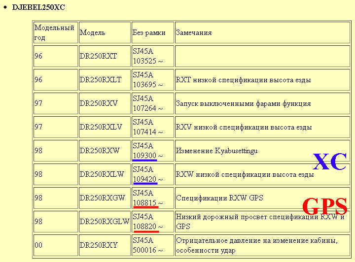

Сейчас сижу и ломаю голову.. имеются неравнозначные смещения в различных модификациях между датой начала выпуска и номером рамы у Джебелей.
Выглядит это так как будто рамы были пронумерованы и распределены между конвеерами заранее а расходовались соотвественно с разной скосростью.. Тоесть одна модификация уже шлепалась рамах с цифрой свыше 109300 а другая в этоже время еще шлепалась рамы до 109300
Самое что прискорбное, модификация не указывается в номере рамы, как угадать... непоннятно. Впринципе если требовать задание таких параметров как название модели от пользователя то проблема решается... иначе без этих уточнений модельный год расплывается года на два как минимум, про дату выпуска вообще молчу - это как пальцем в небо тыкать.
С Хондой все тупо проще ...последовательно.. а главное прозрачно все с датой окончания производства той или другой модификации.

Для 98-го года, думаю, не проблема
car-bon, номера от 108815 до 109300 смело можно опознать как(исправил) GPS 98года но не более.
А вот к примеру этот номер SJ45A-110814, принадлежит GPS версии или XC?
сообщение 27.2.2011, 13:36
Сообщений: 14412
Цитата(karmoran @ 27.2.2011, 19:02) *
Это прям в цифрах написано - ЖПС
karmoran
сообщение 27.2.2011, 14:11
Матёрый хондовод
Сообщений: 1396
Регистрация: 15.3.2010
Цитата(car-bon @ 27.2.2011, 13:36) *
Выше я ошибся в написании
номера от 108815 до 109300 смело можно опознать как XC 98года
не XC а GPS.
Так вот... номер 110814 GPS версии, с одинаковым успехом можно определить в серии и
109300(109420) XC и 108815(108820)GPS
Не так ?
Действительно 485 номеров с 108815 до 109300 можно уверенно определить как GPS... это я могу реализовать.

сообщение 27.2.2011, 14:43
Сообщений: 23430
Скорее всего написано, что с такого-то номера пошли ЖПС, и всё. То есть, нет смысла, что диапазон номеров выделен для одной модели. Номера могут быть вперемешку. Вообще, нумерация скорее всего сквозная для всех моделей SJ45A. То есть, я думаю не может быть 98 года простого DR и Джебела ЖПС с одинаковыми номерами но разными буквами. И не думаю, что завод выпускает долгое вермя подряд только одну комплектацию.
Делают рамы, на них ставят номера. А дальше обвешивают уже чем угодно, что больше востребовано в магазинах.
