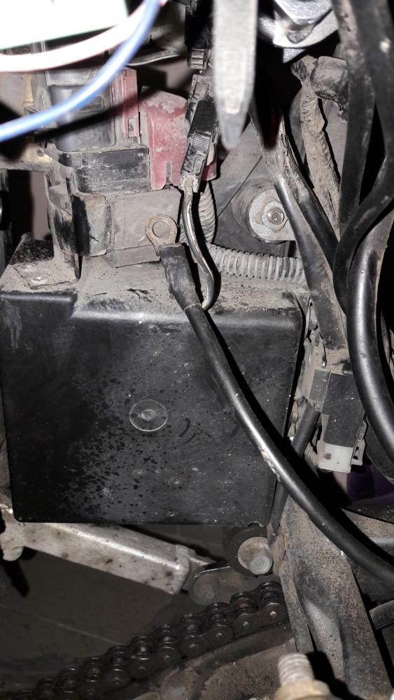

Привет, парни. У меня вопросик. Вынимал амортизатор для ремонта через верх мотоцикла. Обнаружил не подключенный черно-белый провод. С одной стороны он прикручен к корпусу стартера, а с другой стороны не подключен. Посмотрите у себя пожалуйста где он прикручен???
сообщение 12.10.2017, 23:14
Сообщений: 53647
Репутация:   350
AlexMinsk
сообщение 13.10.2017, 8:00
Сообщений: 5
Регистрация: 3.6.2017
Вставить ник Цитата Из: Минск
Мотоцикл: Suzuki djebel 250. 2006
Цитата(serg @ 12.10.2017, 20:14) *
