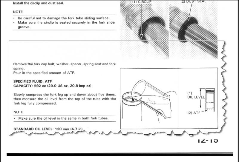

Устанавливаем фиксирующее кольцо....
«Nx650» на Яндекс.Фотках
Устанавливаем новый пыльник...
Заправляем перо маслом 10W, в количестве 592 грамма...прокачиваем перо,....
Выверяем уровень масла в пере в 120мм, вставляем пружину, прогрессией вниз, вкладываем шайбу, вкладываем втулку, заворачиваем колпачек, перо готово к установке в мотоцикл...

А чего в доминаторе так много масла?! У меня на XRL по мануалу 564грамма
сообщение 27.3.2011, 15:45

Я в курсе, что другая, ход в полтора раза меньше, вот я и экстраполировал на объем же.
