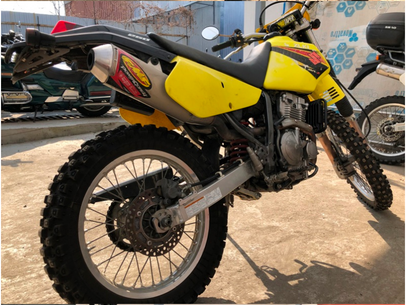

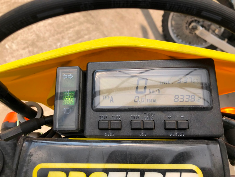

Подниму некротему, смотрю на это объявление, и пускаю слюни понимаю, жаль что не двухместный, подножки колхозить не вариант cool.gif
Приборка-то кстати, не "лоховская", хотя аналоговый будильник на ДР 250 вспоминаю с теплотой happy.gif ТМ 28 видно стоит, хотя был выпуск и на БСР 32.
Но цена.... Рядом ДРЗ400 за 250. Насколько нужно любить джебел, чтобы не доплатить 10000р и не взять ДРЗ400, мысли вслух biggrin.gif
Можно заплатить меньше и взять мотоцикл Урал (не новый). Будет еще больше железа. Вопрос в том, что требуется - мощнее и тяжелее, или нет.
А DRZ на фото весьма уже поезженный - внешнее состоянии на "хорошо", но не "отлично".
сообщение 11.6.2019, 19:21
Сообщений: 54214
Если пробег родной, то его совсем не жалели. Заднее крыло не родное. Видимо, козлили и сломали.
