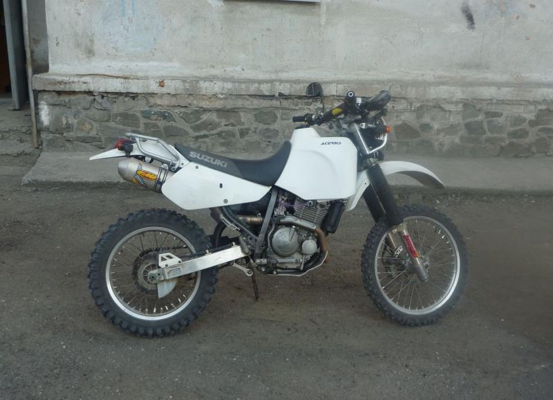

> Установлен бак Acerbis 5.8 gal. (21.96 литра) и 6.6 gal. (24.98 литров)
сообщение 4.5.2011, 17:34
Сообщений: 23375

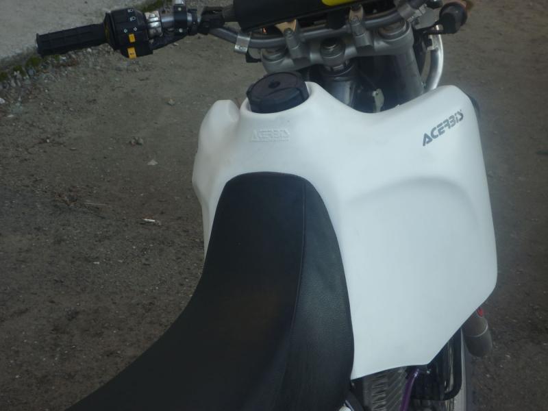

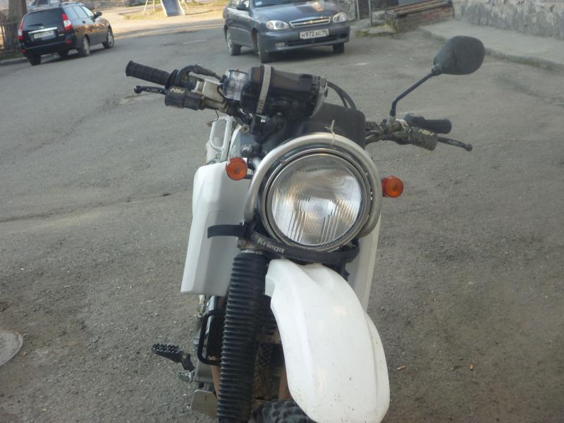

Пишу в отдельной теме, чтобы привлечь больше внимания smile.gif, позже возможно объединим с общей про баки и сиденья.
Был куплен такой бак http://justgastanks.com/product_info.php?c...products_id=582 (но в другом магазине).

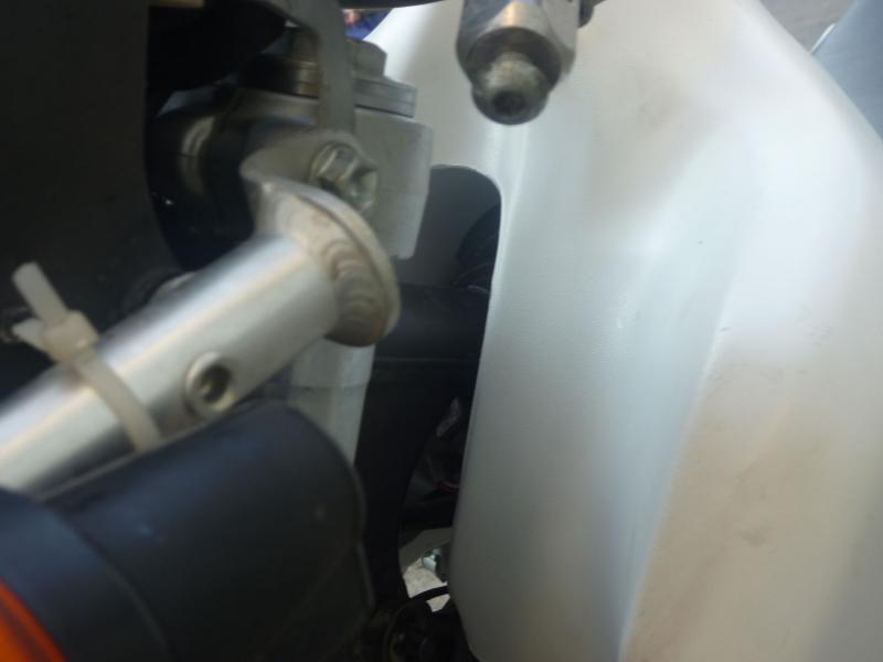

Встал без особых проблем. Пришлось переделать крепление тросиков на карбюраторе, но оно у меня и так самодельное из-за ТМ33. Как это место состыкуется с родными карбюратора не знаю, но передалать крепление на самодельное можно в любом случае. Задевают за бак при повороте до упора только поворотники - их надо будет перенести выше. Больше ничего нигде не цепляет. Коленкам намного удобнее чем с родным. Единственное но - пришлось поставить выше на 30-40мм, чем это возможно сделать в принципе - из-за того же карбюратора и кронштейна с тросиками.
бак на 24.98л установлен ниже. shupaltse

Судя по форме, реально должен быть намного удобнее родного.
Нерасходуемые объёмы есть?
сообщение 4.5.2011, 19:54
Сообщений: 23375
Думаю не больше, чем в родном. Тут еще особенность установки именно на Джебел - бак немного завален назад, и нижние плоскости вышли практически параллельно земле. Ну, и два краника стоит. Живьем кстати лучше выглядит - гармонично и красиво. Форма однозначно удобнее и намного. Минус практически один - при падениях наверняка будет страдать.

Использую подобный бак уже 2 года.Очень удобен и в эксплуатации-расширяет диапазон поездок.Удобен и по посадке,позволяет принимать и кроссовую посадку и туристическую.Приятный бонус-уши бака создают дополнительный обдув двигателя.При падениях и правда прочен,а вот как приспособить дуги или слайдеры не очень представляю-по дизайну и правда будет монструозно rolleyes.gif
Так как бак пластиковый,сумку на бак на магнитах уже не поставишь.Сначала крепил ее на резинках,что не очень удобно,сейчас сшил чехол на бак с магнитными вставками,проблема решилась.

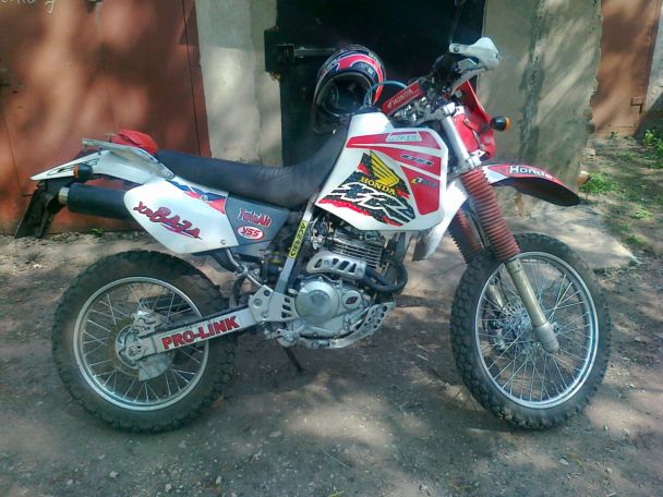

Huandi, на сколько я понял, это бак для XR. Джебелевское сиденье без сложностей установилось к новому баку?
Джебеля конечно не узнать. Мне очень нравится как выглядит.
Интересно, если мотоцикл по докуменам синий и на него установить белый, ну или красный пластиковый бак, проблемы с законом будут? huh.gif
Явы очень хорошиии! =)
сообщение 17.6.2011, 14:15
Сообщений: 23375
Да.
Стыкуется все хорошо, только передний край бака поднят на 50-60 мм (видно на фото). Крепления разумеется надо делать, но там все просто.

Huandi, а уровень топлива видно, просвечивается?
сообщение 17.6.2011, 14:51
Сообщений: 23375
Если изнутри смотреть и снаружи светло (солнце или фонарик), то можно поставить метки уровня (видно палец прижатый снаружи). Снаружи же уровень не видно никак.
