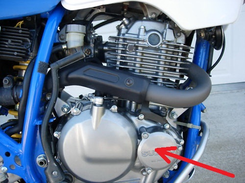

Тупой вопрос. Недавно только купил Djebel 250, 93 года с сухим картером. Так вот, где блин у него масляный фильтр?

Стрелка указывает на крышечку под которой находится фильтр:

Спасибо, там даже написано оказывается, мне не по шарам было)
