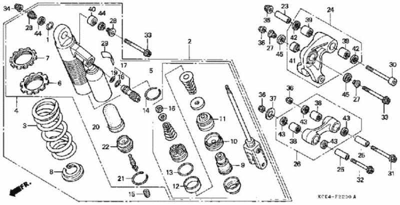

Крутилка сжатия находится внизу амортизатора - Пружина внутри нее шток. Пружина кончается а чуть ниже вилка будет. на ней смотри с левой стороны болтик и надписи H-S.
Как поджать пружину? - на самом амортизаторе сверху две здоровенных гайки с прорезями типа под спец ключ. Верхняя контрит нижняя тянет. Тебе нужно ослабить верхнюю гайку и подтянуть нижнюю. больше 3-5мм за один раз гайку не опускай. гайки обычно отворачивают подходящей здоровенной плоской отверткой и молотком если спец ключ в комплекте к моту не выдали.

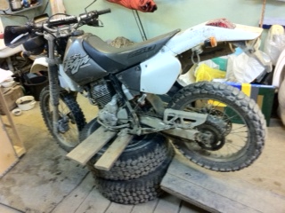

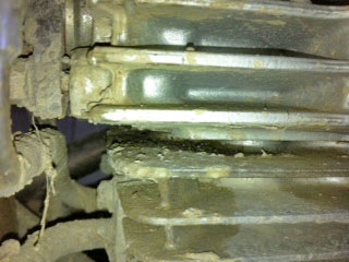

Итаг следующая партия вопросов, которая возникла после посещения гаража и опр. работ и осмотра моего коня.

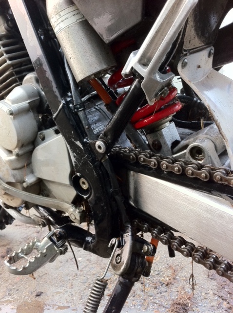

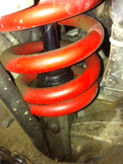

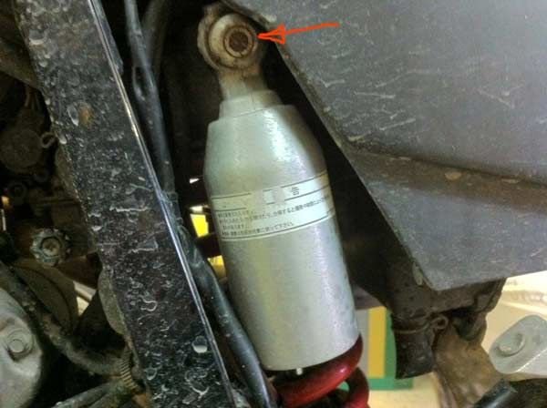

1) Покрутил я значица винт на аморте. В итоге он делает 5.5 полных оборотов от края до края... проверял я его работу самым простым, как мне показалось, способом. Выкрутил в крайние положения и попрыгал на сидухе задом. Напоминаю что во мне 100 кг так что нагружал я его нормально. Выяснилась следующая вещь. При положении винта в крайне "открученом" (выкрученом против часовой) меня подбрасывало вверх (после резкого опускания зада на сиденье) более резко и ощутимо. А при "закрученом" винте наоборот, подвеска просто возвращалась в состояние покоя более мягко... или скорее стабильно... Что сие значит и хде правда? Если я регулировал скорость отбоя, как мне тут сказали, то предполагаю что в первом случае при выкрученом винте она выше, соответственно меня быстрее и более ощутимо подбрасывало обратно. Я прав? И как ведет себя в такой ситуации подвеска на кочках на скорости? Осмелюсь предположить что становится более прыгучей что не есть хорошо. Или я не прав?
2) затем я решил почистить и смазать цепь... сначала запшыкал ее вэ-дэхой (товарищь убедил что она не страшна для сальничков звеньев) вытер тряпой и запшыкал японской тефлоновой смазкой для цепей. Что я заметил в процессе. Пара звеньев соседних, при расслабленном положении цепи образовывали не прямую, а были немного под углом друг к другу по типу так / \ ну не так сильно конечно )) когда я руками их решил "посгибать" туда сюба то почувствовал небольшое но сопротивнение... полагаю что в момент эксплуатации моему коню строго класть на это сопротивление и это не сколько не мешает. Я прав?

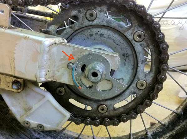

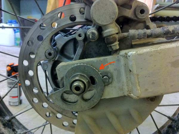

3) затем решил я цепь подтянуть! Для сиго начал откручивать гайки на оси... (левая на 19, правая на 22). Тут вообще непонятно! Рукам они не поддались (тут я конечно не удивился). Сбрызнув их той же вэ-дэхой я начал откручивать их СДС (старым дедовским способомwink.gif собственно НОГОЙ! Разумеется без резкий движений и давлений всей массой! Они поддались, НО! Я крутил их таким макаром достаточно долго! А они как шли только под усилием ноги так и продолжали... конечно рукой можно но блин больновато руке... Второе НО- дошлол до того что крутить мне надоело, а ось так и не ослабла! Сани не едут или я такой незнайка?? В общем покрутил покрутил и надоело это дело! Пшыкнул напоследок и свалил домой, завтра еще покручу smile.gif А и еще! Я правильно понял что натягивается по принципу велосипеда? И в процессе "отодвижения" колесной оси от "маятника" пластины вокруг гаек будут передвигаться своими зубчиками по "стопору" (ну не знаю как по другому назвать) и это число должно совпадать, как мне объяснили, что бы не было перекоса колеса. Прокомментируйте?

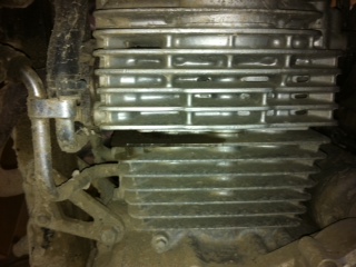

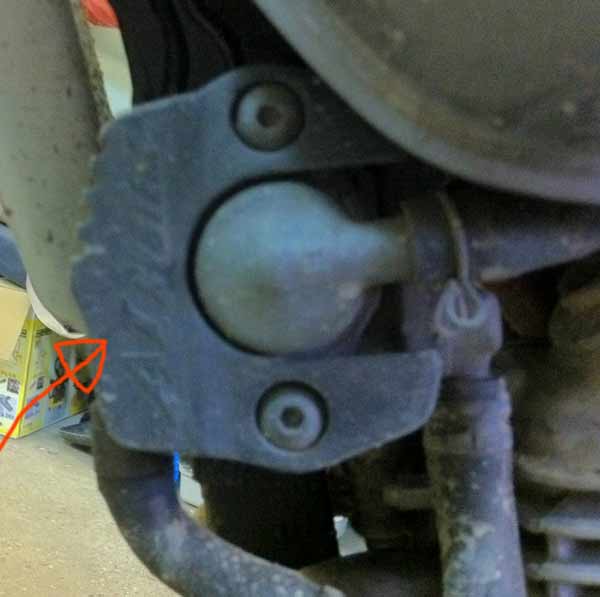

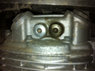

4) Правильно ли я локализовал свечу зажигания? сверху по центру двигла ближе к передней балке рамы? С учетом того что она под баком (а бак то у меня огого!) я полагаю что для ее осторожного снятия и во избежание попрадания "шняги" в колодец бак по хорошему надо снять?

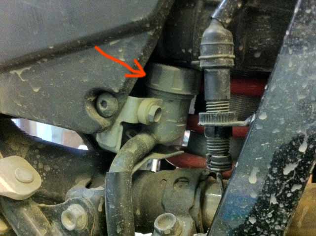

5) Обнаружил бачок с "риской" уровня справа от амморта, шоэто??

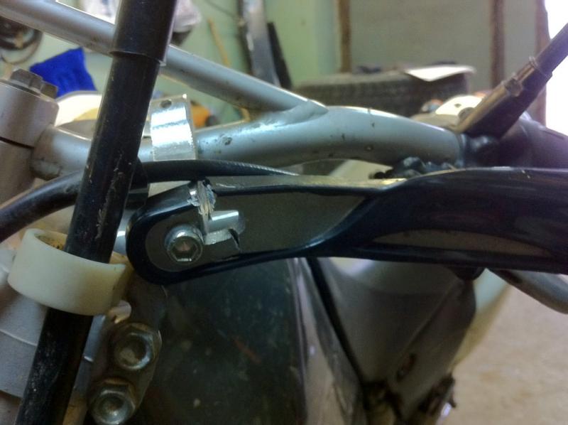

6) Так же прикладываю фото где видно какого размера у меня образовывается петелька тросика газа после того как я отпускаю ручку газа предварительно "открутив" ее до упора.

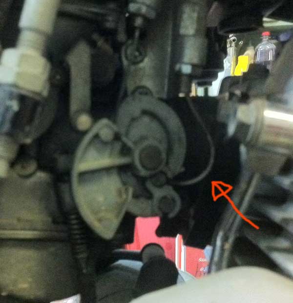

7) Прикладываю фото штуки слева от двигла AI system, чаво эт такое?? у товарища на иксере такой не было... грят снял япошка (или еще кто) а для чего она хз!
dirol.gif Товарищи, прошу отнестись с пониманием, желательно отвечать по пунктам и подробненько!
З.Ы. мне кажется эта тема скоро превратиться в ФАК для новичков! )) ну оно то и не плохо, верно? )))
Заранее спасибо!

i-denis
сообщение 19.5.2011, 15:27
Сообщений: 0
Мотоцикл: CRF250X 2005
1. мы тут дружески посовещались и решили что я не прав - ты крутишь регулятор сжатия... если повнимательнее сбоку на него посмотришь то увидишь там буковки - S-H (Медленно-быстро). Раз уж мы тебе рассказали что у амортизатора есть две регулировки - скорости сжатия и скорости отбоя - то наверно надо отметить, что они не совсем раздельные - т.е. если ты крутишь регулировку скорости сжатия - то у тебя будет автоматом слегка меняться характеристика отбоя - это конструктивная особенность амортизатора - т.е. сжатие поставил самое быстрое и отбой тоже будет побыстрее. забей ты на это пока - поставь на самом деле средние значения - будешь кататься пощелкаешь туда сюда посмотришь как удобнее тебе
2. .насчет вдэхи не знаю - не практиковал - есть старый дедовский способ - сделать из бутылки типа пепси сикалку в нее керосин, солярку или уайтспирит. в руки старую зубную щетку и брызгаешь и трешь без фанатизма. Так же в продаже есть спец спреи для чистки цепи - удобно, но дорого.
Если у тебя цепь рингованая и она складывается домиками /\ то имхо - цепи приходит конец - говно попало внутрь сочленений и вытащить его от туда крайне сложно.
3. гайка там на 24. имхо. попроси друга подержать головку на 19. а сам покрути гайку на 24 и посмотри идет она по резьбе или нет... вообще то если нет сильной коррозии то один оборот гайки и ее уже отпускает - крутиться легко. Я НОГОЙ никогда ни закручивал и не откручивал... все руками.
Твоя мысль по поводу регулировки натяжения совершенно верна - этими самыми штуками с выступами. Ставить так что бы одна и та же риска была и слева и справа. Не забывай что у цепи должен все таки быть провис.
4. Свечу локализовал правильно. Колпачок можно снимать в любом положении. грязь выковыривать палочкой, выдувать компрессором, насосом для колес, или просто бросить мот на бок - согласно закону гравитации грязь будет падать вниз.... а дырка свечная у тебя будет вбок... Идею понял?
5. Это расширительный бачок заднего тормозного контура, где по самую риску должна быть налита в идеале свежая тормозуха
6. Петелька не хилая... а если ручку газа повернуть "на себя" петелька уходит? если не уходит то смотри- на концах черной пластиковой оболочки троса с обоих концов есть такие блестящие болты с контргайками... так вот крутя эти болты можно выбрать излишек троса. на карбе регулировка грубая - на ручке газа - тонкая
если же при повороте ручки газа "на себя" петля уходит - разбери ручку газа, вымой все там от грязи и старой смазки. смажь силиконовой смазкой трущиеся поверхности и собери обратно. если не помогло - снимать мыть и смазывать троса. Не забывай что у ручки газа должен быть т.н. свободный ход - несколько мм

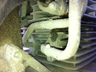

7. AI system - т.н. экологическая приблуда - система дожига-рециркуляции. вообщем снижает токсичность выхлопа. забудь про нее пока... начнешь лучше разбираться в мопеде - сможешь потом удалить. если захочешь
А еще совет - раз ты купил себе этот мотоцикл и обслуживать его собираешься сам - покури этот раздел повнимательнее - на какие то вопросы уже найдешь ответы... а когда возникают общие вопросы - типа как цепь смазать, троса помыть и т.д. глянь в джебельные темы - там много чего есть по уходу за мотоциклом.
В любом случае знания тебе не помешают... а если что счас не пригодиться - потом вспомнишь где видел ответы на похожие вопросы и найдешь значительно быстрее.
ЗЫ: Русского сервисмануала я в глаза не видел. есть русский пользовательский мануал на хр... но он... скажем так, очень лаконичныйsmile.gif

3. блин мужыки мне стыдно пипец!... после гаража вчера када домой приехал...спать лег...лежу и думаю...ну не дибил ли я??? Когда я с одной стороны гайку скручивал, с другой то ДЕРЖАТЬ надо было!! ))) вот я и крутил в холостую!)))) сегодня исправился... НОВЫЙ вопрос... "фиксаторы" натяжения цепи (которые у гаек задней оси)у меня стояли на делении 15, я поставил на 22 казалось бы нормальная разница... поставил и поехали катнули недалеко, приехали, смотрю на цепь- вроде один фиг просевшая! Непонятно! ;((( шаг этих делений вообще какому натяжению соответствуют?

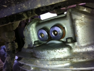

мужыки...как вы наверное догадались, я опять нид хелп! Вчера активно катнули часа два и сегоня почти весь день гонял...и обнаружил по итогу вот такие дела: см фото. Товарищ выдвинул версию что выдавило из под горшка...версии следующие: 1) перебор масла 2) слишком жидкое (синтетика) масло. Ваши варианты и способы решения?? Что касается движка меня прям сильно парит если проблемы какие то ((
И еще на одно фото вы можете увидеть, что у меня сырой аморт! Это грустно! ( Я полагаю под замену??
sey18
Потеющий амортизатор,это еще не повод его менять.Первым делом надо проверить давление воздуха\азота в компенсационном бачке,оно должно быть не менее 10 атм.Дело в том,что сальник амортизатора нормально работает,если его поддавливает аморт.жидкость под давлением.Затем надо внимательно осмотреть шток амортизатора,если есть риски и задиры-дело плохо,если нет,то все может поправить переборка амортизатора.При работе его по любому попадает грязь,может она и под сальником.Разобрать,промыть,все осмотреть,заправить маслом MonoShock лучше синтетикой вязкостью от 5 до 15 сантистоксов,в зависимости от манеры езды,накачать и все заработает rolleyes.gif
По движку.Нормально собранный мотор с целыми прокладками не должен потеть!Даже если залить синтетику.На фотке видно,что из-под головки оси рокеров потеет масло.Но...!там стоит медное кольцо+ось ввернута на анатермовый фиксатор резьбы,что тоже обеспечивает герметичность.Вывод-надо смотреть.Из-под головки тоже масло.Предположу,или нарушена прокладка или голова притянута с перекосом.Ведь при правильной затяжке(усилие нешуточное-39 н\м!) и целой прокладке ничего по любому не сочится.Значит надо снять голову ,проинспектировать прокладку и заново собрать с динамометрическим ключом(в два приема,сначала с усилием 10 н\м,потом окончательно протянуть)И не забыть смазать прокладку перед сборкой графитовой смазкой.

i-denis
сообщение 21.5.2011, 21:54
Сообщений: 0
Ы smile.gif понравилось как ты рассказываешь про сантистоксы человеку которого петелька на тросе газа повергает в сомнения smile.gif
Мотор вероятно перебирали и без замены прокладок и медного кольца. Если так то вполне возможно что и фиксатор резьбы забыли положить - по этому имхо текущий болт нужно сначала попробовать подтянуть.
с прокладкой - если это действительно течет прокладка - сложнее. я бы конкретно этому человеу, посоветовал в серсис обратиться.
С амортом имхо нужно сначала посмотреть на состояние штока - если ты задиры или нет. а потом уже качать. иначе, если задиры есть и течет вероятно давно, то при попытке качнуть 10 атм можно словить разрыв презерватива - у мну 2 случая уже таких было.
Если шток дохлый то на позитиве мужик барыжит новыми штоками. дорого правда
