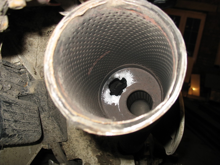

седня взял дрель и просверлил полукольцо в последней перегородке. звук стал громче чем было, но намного тише, чем совсем без глушителя. Слышно его только до 75 км/ч, потом уже ветер в ушах... мощей малясь прибавил, немного конечно, но заметно smile

мне кажется возможно, к примеру у меня если заткнуть просверленную дырку какими-нибудь болтиками, то будет звучать как обычный глушитель cool

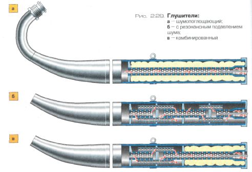

Варианты глушителей, для информации.
Мир тебе, брат.

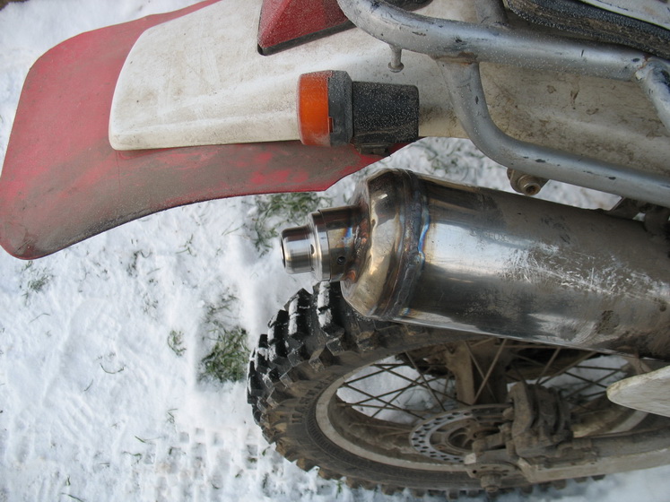

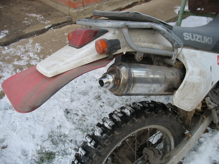

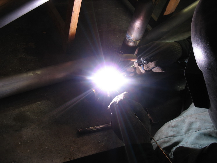

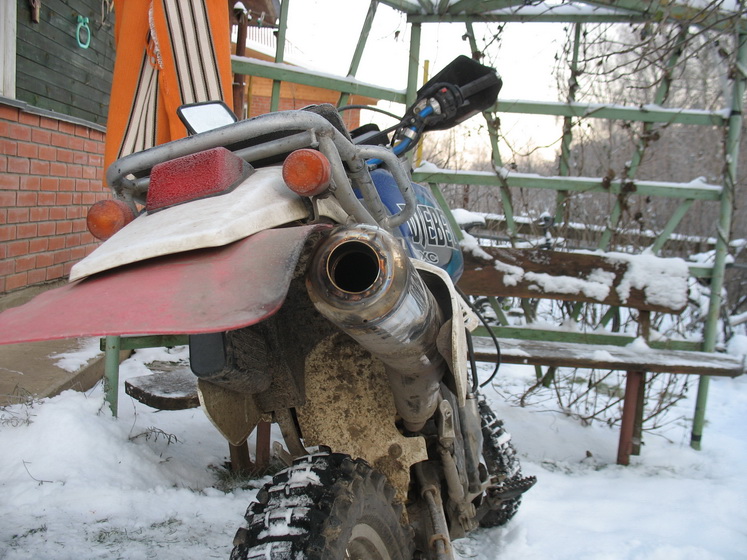

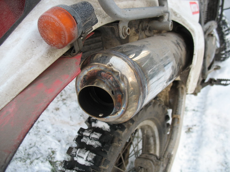

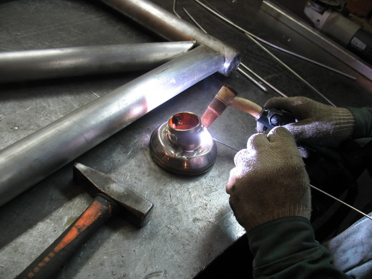

Бюджетный прямоток.
Цена вопроса - 750р. 250 - токарю, 500 - сварщику.
Имеются две степени регулировки по громкости выхлопа.

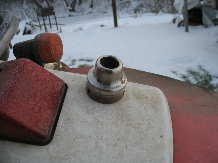

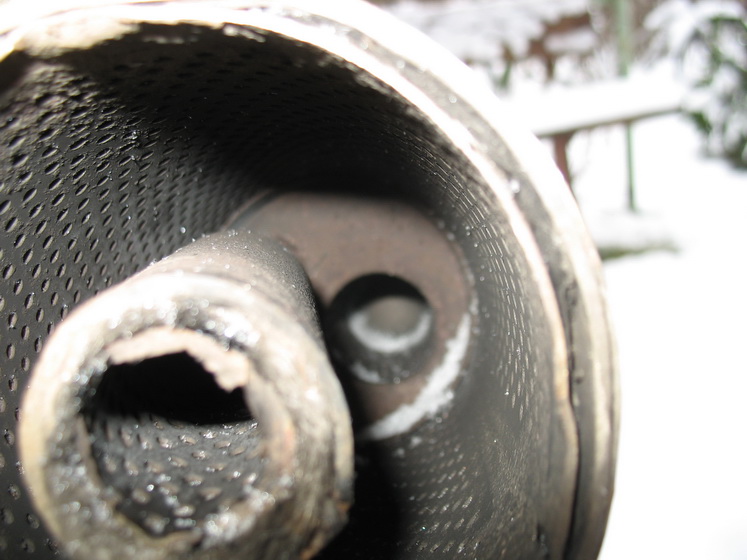

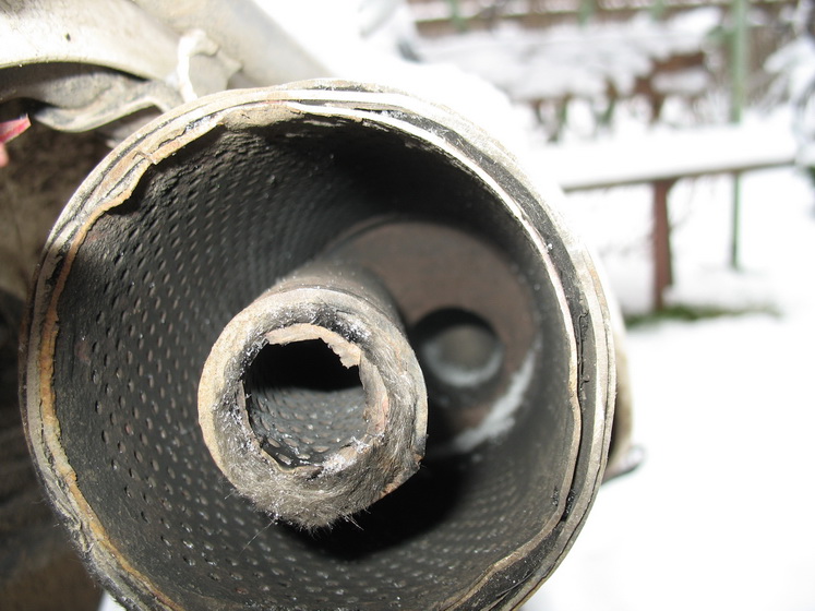

Срезаем зяднюю часть глушителя, отступив 1 см. от сварного шва.
Выламываем то. что видим. А видим немного biggrin

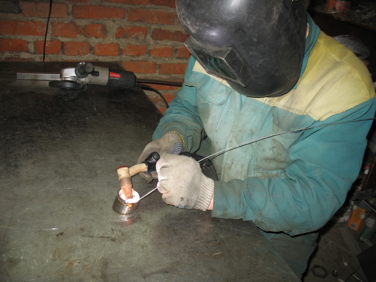

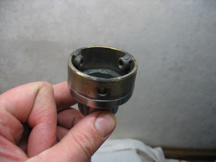

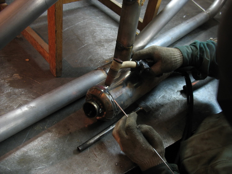

Потом делаем новые детали, варим...

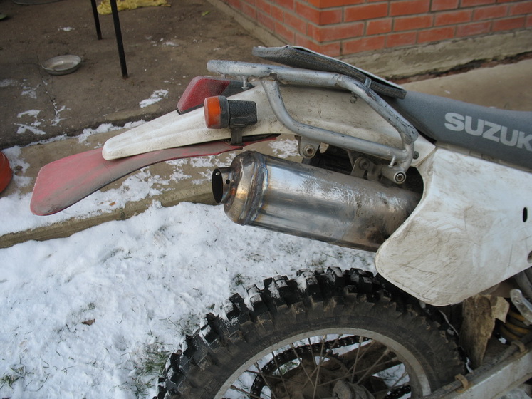

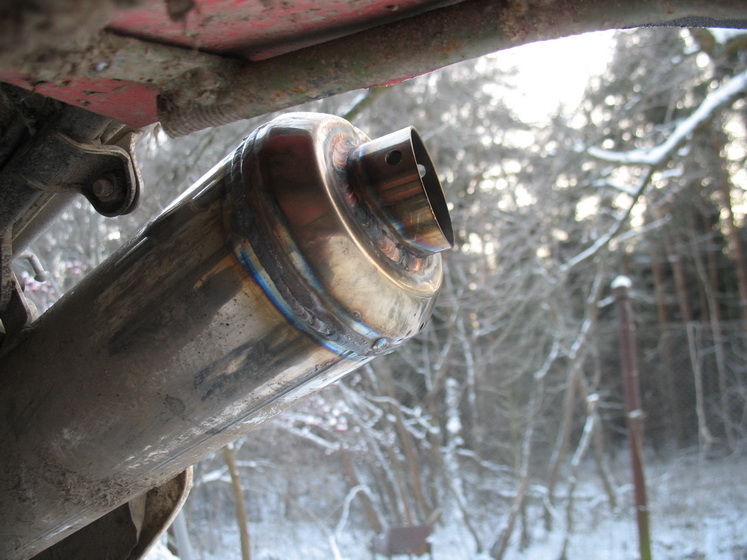

Вот что получилось.
denees
сообщение 15.12.2009, 22:12
Сообщение #200
Сообщений: 168
Регистрация: 24.4.2008
Вставить ник Цитата Из: Московская обл., Подольский р-он
Мотоцикл: RMX250S-2 `99
Главный калибр - для местных, локальных поездок.
Для перемещения в пространстве на расстояния 100 и более км., изготовлена
чудо - заглушка. К ней изнутри приварены 3 гайки для фиксации в большой трубе болтами на 6.
С пробкой звук чуть громче, чем родной.
