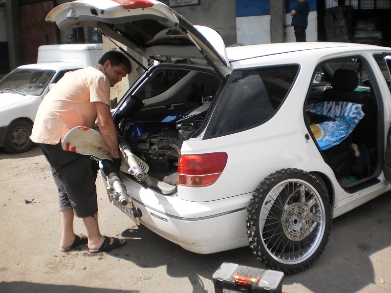

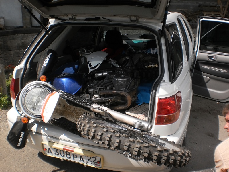

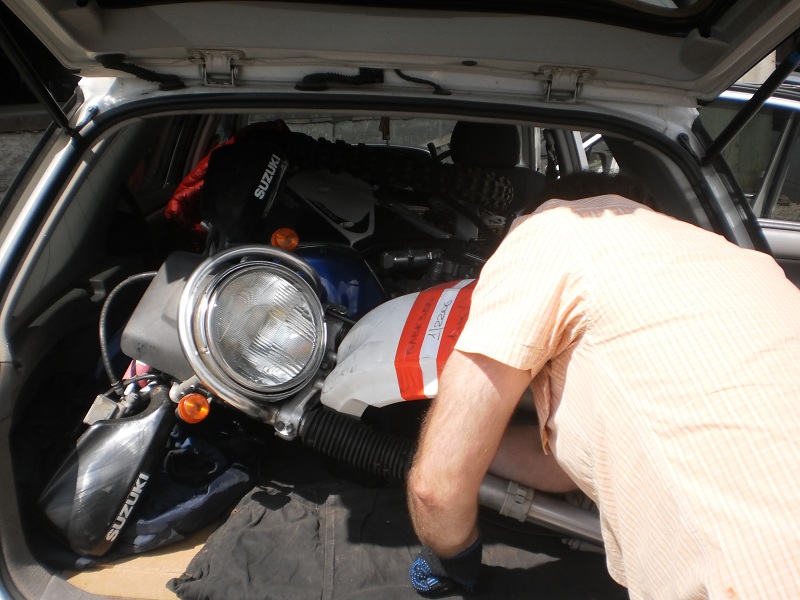

Приехал мот.... Последние 150 км до дома ехал в Висте..... Входить не хотел....
[attachment=6232:P7150085.jpg] Помогло снятие колеса и крыла...
и вот дома..

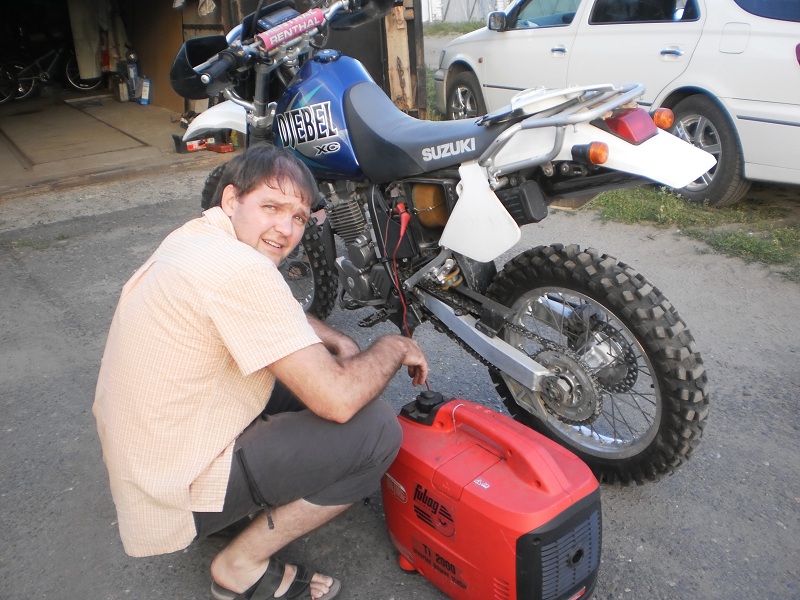

Небольшая подзарядка аккума и мот ожил на родном японском бензине.....я его не сливал... biggrin.gif
Во время первого испытания была провернута благополучно камера..
