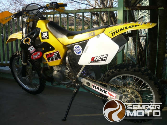

RMX250S (у автора) и RMX250 без всяких R и маслонасосов на фото
