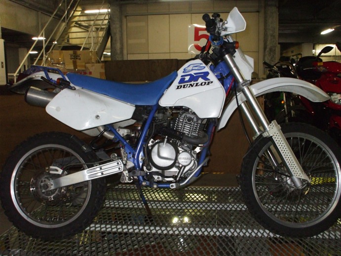

Заглянул ![]() Группа: Пользователи Сообщений: 6 Регистрация: 18.5.2008 Вставить ник Цитата Из: Тобольск Мотоцикл: Suzuki DR250R Репутация: 0
Можно полчаса на нем прыгать и ноль, а бывает (крайне редко) с третьего-четвертого схватывает.
В какую сторону копать? Полезно: 0
18.5.2008, 9:38
#2
![]() Главный ![]() ![]() ![]() ![]() ![]() ![]() ![]() ![]() ![]() ![]() Группа: Администраторы Сообщений: 54210 Регистрация: 18.4.2008 Вставить ник Цитата Из: В. Новгород Мотоцикл: Suzuki Djebel 250 GPSver 98 г., был. Репутация: 353
Сложный вопрос. Настройки и чистота карба, правильность и резкость нажатия на кик, свеча уставшая... Всё надо проверить. У меня с кика тоже не очень красиво заводится, но я и пробовал раза три всего, т.к. кнопкой как-то удобнее
Понимаю, что у тебя её нет... Что у тебя за модель, точнее, какого года (можно с фоткой)? -------------------- Жить надо так, чтобы товарищ майор восхищённо цитировал Сергея Викторовича.
18.5.2008, 10:34
#3
Год выпуска 1990
На счет правильности: ловлю компрессию и прыгаю всем весом. Может быть еще что посоветуете? Какие настройки карба стоит попробовать? Или лучше с чистки начать? Вообще, есть шанс, что он будет нормально заводиться? Или это норма? Полезно: 0
Пойдёт. Тогда уж и фотку в сообщение №3 вставь
