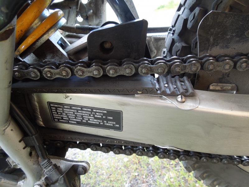

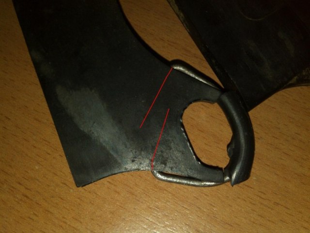

Приветствую, коллеги. Поделюсь своим опытом:
ссыль на форум http://moto21.ru/forum/viewtopic.php?f=21&...;p=21133#p21132

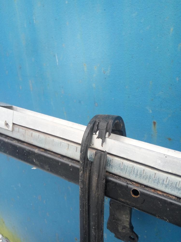

В прошлом покатуне на озеро Кум-Яр (фоты будут), сорвало у меня верхнее крепление слайдера цепи. Новый конечно стОит заказать, но не дёшево резинка стоит -1300 рэ, пока, что б по-быстрому, хотелось отремонтировать. Идея моя, реализовал батя на заводе. Хомут крепежом притянется.
Использовано:
1. Дрель, сверло ...мм.
1. кусок 2 мм. нержавейки мягкой проволоки
2. изоляция от кабеля 2,5:4(2)
Для XR400R новый так выглядит:
Восстановленный, линиями приблизительно отметил, как запущена проволока:
Завтра установлю на маятник и буду ездить, пока не протрётся wink.gif biggrin.gif

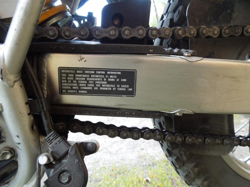

сообщение 7.8.2015, 18:13
Сообщение #30
Сообщений: 203
Регистрация: 28.9.2012
Вставить ник Цитата Из: Тверская обл.
Мотоцикл: BMW R1150GS
Вспомнил про ремни ГРМ,защёл в автосервис,знакомые дали два ремня ГРМ от дизелей Б/У (так как они самые широкие). В месте изгиба оставил одинарный,с верху и с низу склеил ремень в два слоя. На фото всё видно. 400 км.полёт нормальный,на слайдере только потёртость от цепи. Теперь за слайдерами только в сервис

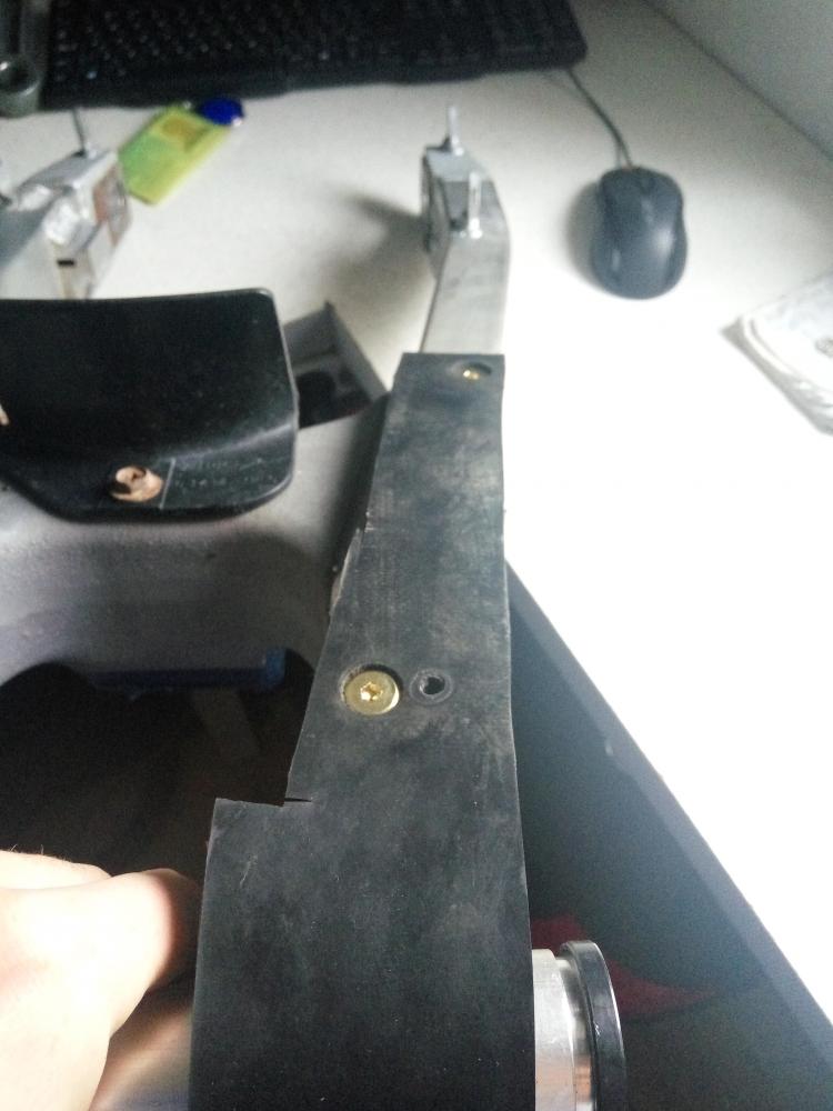

снял маятник для ревизии подвески
стал вопрос,покупать,вроде не дорого 1300 и выше ,но ждать минимум 20-30 дней.
начал думать,читать,гуглить..

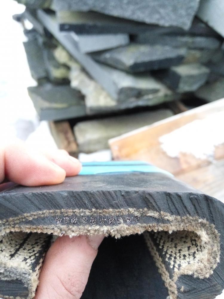

подумал про поручень эскалатора,но увидев его вопрос отпал.
нашел обрезки конвеерной ленты отдали бесплатно несколько кусков.
в итоге получилось.
болты утопил немного пером
толщина 10мм

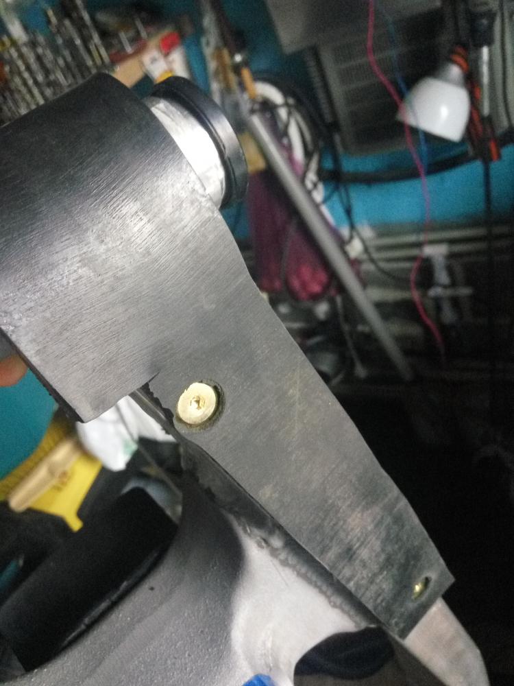

Здравствуйте.
Я тоже как-то мучился-мучился с этими ремнями, транспортёрными лентами. Плюнул и купил на общеизвестном китайском ресурсе более-менее что-то подходящее по внешнему виду. Немного не подходило одно отверстие. И цветом - красный. Высверлил отверстие в маятнике, нарезал резьбу и всё. Давноооо езжу. Советую.
Только что попытался найти ссылку и наткнулся на слайдер для DRZ-та. Может он подходит?
