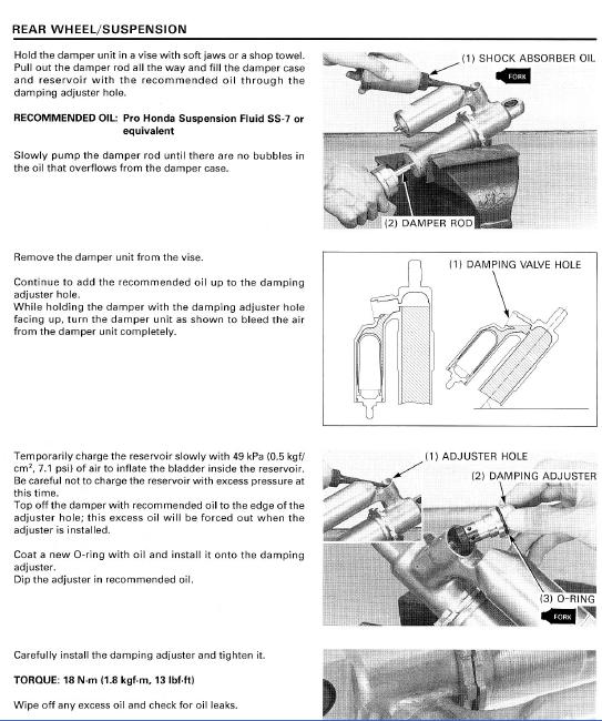

Добрый день всем! Прочитал статью про ремонт заднего амортизатора, понравилось очень, спасибо за такую ценную информацию.
Руководствуясь изложенным стал ремонтировать свой амортизатор на XR250R (2001 г) и возникли вопросы. Помогите пожалуйста.
Я ни как не могу понять какова процедура заполнения (заливки) амортизатора маслом, и как его после этого прокачивать?
Заранее спасибо.
Заранее спасибо.
АП !
Очень актуально в данный момент для меня.
Kopcak
сообщение 17.6.2013, 20:06
матёрый мотоциклист
Сообщений: 3721
Регистрация: 2.2.2011
Мотоцикл: XR-400R 97г.в.
На ХР 400 так.

Видео о ремонте аморта, процедура точь-в-точь как у нас на xr250/400, за исключением пары тонкостей, которые упомянул i-denis.
https://www.youtube.com/watch?v=IW3t0htev1o
Однако, заправлять аморт маслом и прокачивать рекомендую иначе - заливая масло через выкрученную регулировку над бачком, т.е. в соответствии с мануалом. Мне кажется, если пользоваться методом, описанным в видео, можно оставить много пузырей внутри.
Мало где это описано, но при прокачке аморт может "выплюнуть" масло через маслозаливное отверстие, будьте осторожныsmile.gif
Нужно одеть фартук и желательно что-то на лицо.
