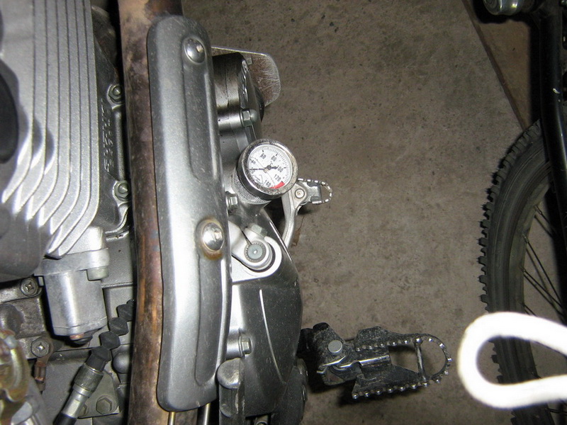

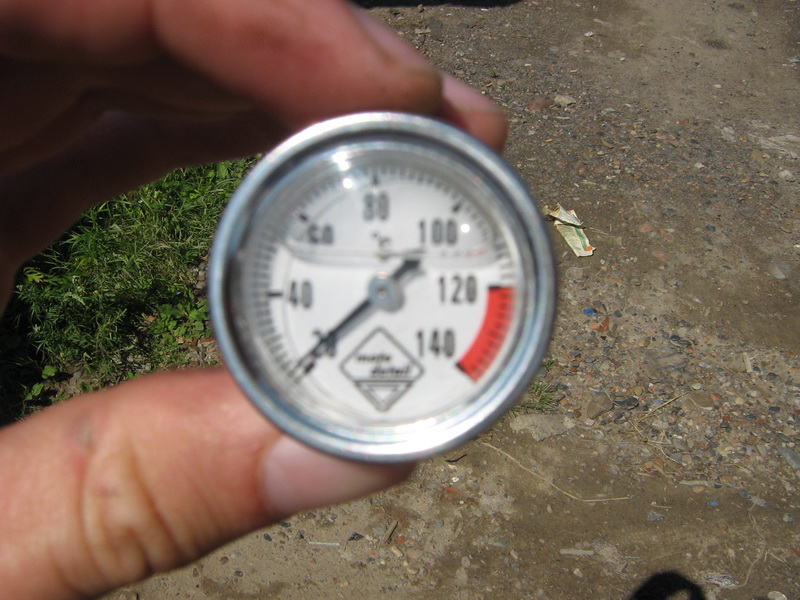

Заказал с Луиса датчик температуры каталожный номер 10034321. Подошёл!
ссылка: http://www.louis.de/_409be0e31ce9c7c8eea54...x=0&cmd.y=0
перевод от гугля:
Перевод: английский > русский
мото-подробно ® масла датчик температуры
Двигатель не должен работать на полной мощности, пока температура масла достигает около 80 ° C - только тогда нефть достигнет своей полной производительности смазки. Однако, очень немногие велосипеды имеют масляный манометр в качестве оригинального оборудования. Таким образом, наш мото-подробно масла датчик температуры является долгожданным обновлением. Просто установите калибровки в месте вашего плагина заливной.
Калибровке заполнен маслом для оптимального демпфирования и механически установлен в адаптер.
Пузырек воздуха для компенсации давления, так как температура затухания замены масла.
Доступные для различных моделей
Диапазон измерений: 20 ° C - 140 ° C
- Dima_B   Датчик температуры   15.7.2011, 6:24

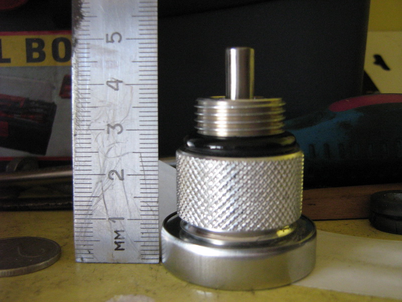

- - LoneWolfRU   А какой диаметр у него? И как крепится в горловине...   15.7.2011, 11:59
- - Mike80   Чем он меряет? До масла не достать.   15.7.2011, 12:45
- - Naz   ну не знаю где у вас заливная так расположена а у ...   15.7.2011, 14:51
- - Dima_B   Думал щуп датчика будет упираться в корзину сцепле...   17.7.2011, 14:59
- - Naz   а бывают такие же только чтоб на приборку вывести?...   18.7.2011, 2:06
- - LoneWolfRU   А при падении её не свернет нафиг? Уж больно в сто...   18.7.2011, 11:39
- - car-bon   Не больно! Торчит немного, но не более чем...   18.7.2011, 12:19
- - Dima_B   Про свернуть при падении даже не думал. Мне кажет...   18.7.2011, 14:06
