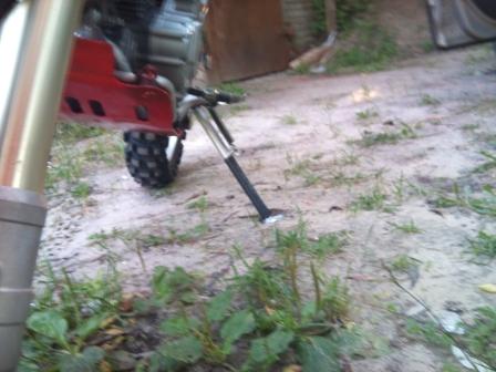

> Защита картера на XR250, Вот, сколхозил

Господа иксероводы(Джебелеводам, конечно проще, у них даже выбор имеется) каждый решает сам: быть или не быть защите, для себя решил - быть! Но вот, решить эту задачу было или оч.дорого(около 4т.р) или для меня сложно(чертёжник из меня никакой). Тянулось бы это, наверное, ещё долго и долго, пока в автозапчастях не увидел защиту картера "классических" тазиков. Цена вопроса - 120р( была и дорогая, аж 240р biggrin.gif !), хомуты(только сантехнические, с приваренной снаружи гайкой-5шт)-150р, 4-е отверстия, резиновые прокладки, антигравий-70р, краска-145р, последние две позиции, как Вы понимаете, дело вкуса каждого, можно и обойтись. Вот и вся смета. Пришлось повозиться с местами крепления, чуть подогнуть, чуть обрезать по месту... и всё. Что из этого получилось - судите сами. Я протестил(на бревне потаскал, камни, правда звонко отлетают, ну и грязь, само собой... в общем, пока доволен.
вот такие хомуты, только была заменена резиновая вставка на более плотный и толстый шланг

Хорошо придумал good.gif . Надо на 200-й Джебел померить, может что получится. На тазиках защита крепкая, СЛАВА СОВЕТСКИМ СТАЛЕВАРАМ biggrin.gif

а сколько по весу получилось?
вес защиты, думаю, около килограмма полтора - два максимум, плюс пять хомутов... ну ещё грамм сто-стописят, дальше грунтовка и краска, ну и всё pardon.gif
п.с. Если материал защиты не устроит, использую получившийся продукт как шаблон. Но, пока защита стальная толщ.1мм, думаю в процессе эксплуатации, можно будет без особого труда и затрат(с помощью обычной сварки) внести необходимые конструктивные изменения. Хотя, не вижу особого смысла применять толстый 3-5 мм алюминий или подобный материал unknw.gif т.к. на сравнительно небольшую площадь защиты приходится, с учетом основного крепежа порядка 8-ми точек соприкосновения с рамой мотоцикла. В конце концов, всегда можно усилить защиту другим материалом, с помощью, например болтового, заклёпочного соединения или с помощью саморезов. Если не прав, поправьте, плиз.

видел своими глазами, good.gif good.gifполучилось Класс!!!! Если там сям подрезать, подколхозить, то и на Дюбелек200 подойдёт!!! Примерял сам именно эту защитку, много переделывать не надо!!!Бюджетная штука получается!!!!

Очень красиво. Стала, как родная. Вписалась. Если такое сдлать из дюраля, то выйдет легче по весу.

Вот меня по этому вес и интересовал - в гараже лежит немного недоделанная защита из алюминия - надо сходить взвесить. Но по любому вышепреведенное решение имхо будет пользоваться спросом!
