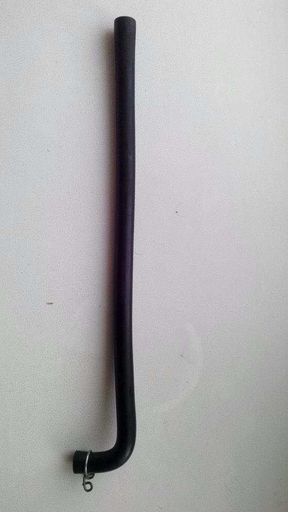

Менял отбойник амортизатора, пока вытаскивал и ставил амортизатор увидел отсоединенную трубку, смотрю мануал - это случайно не трубка перелива? которая снизу соединяется?
Еще какое-то отверстие торчит на карбюраторе недалеко от подсоса, видно на фото, пробовал налезает, но вроде тогда до хомутика на маятнике длины шланга не хватает.
Короче от чего шланг?)

Это вентиляция поплавковой камеры. Как раз туда и одевается и торчит вниз.
Но у меня при таком раскладе глох в бродах, вывел под седло.

Это вентиляция поплавковой камеры карбюратора.
На первом фото отверстие, на втором шланг, второе одевается на первое.
А перелив - это еще одна трубка должна быть, из-под дна карба как раз к клипсе в районе маятника.
