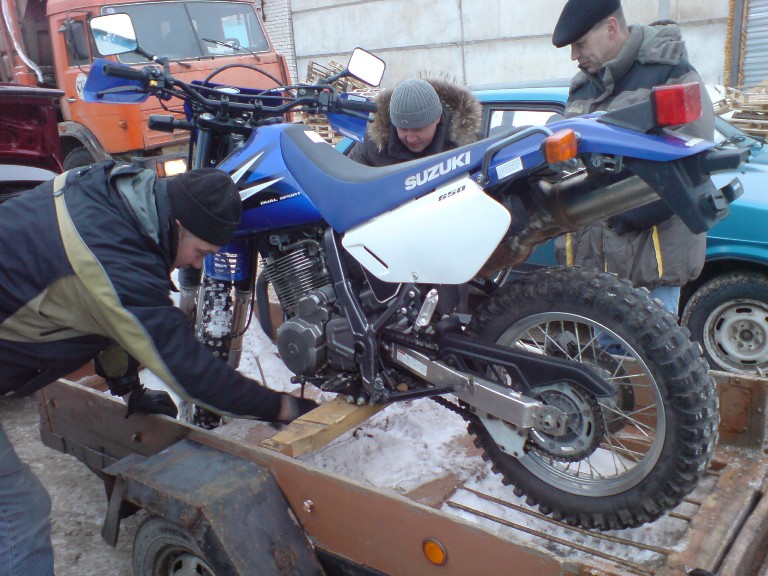

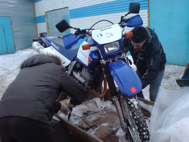

Еще одним прибыло. В Вельск поехал сегодня
И свечки там две, правда карбон один

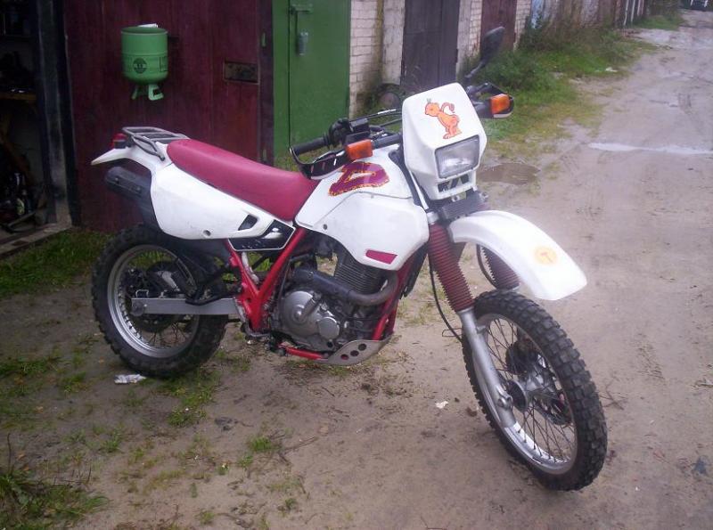

У меня DR 650 R 1993г. Две свечи и один карб.
