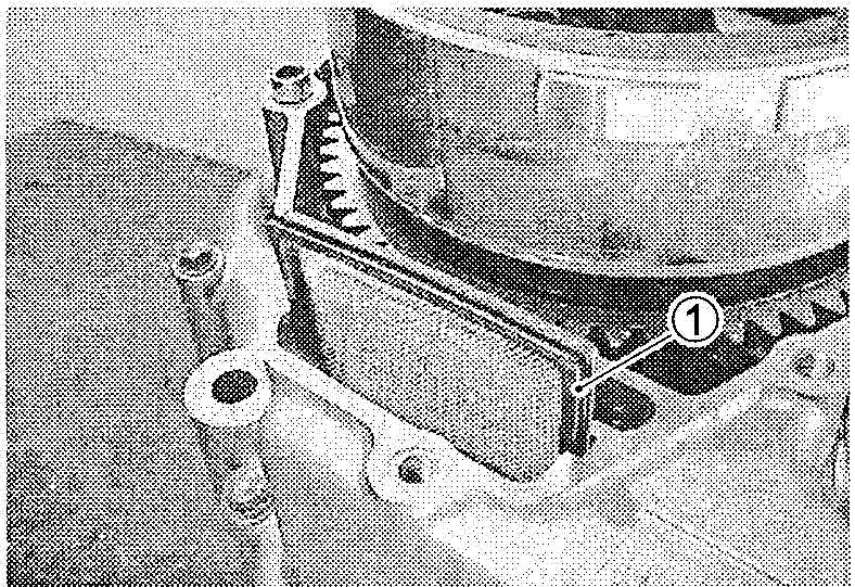

Добавлено (20.01.2009, 12:21)
Для демонстрации, что на Джебеле не такая уж примитивная система смазки, картинка с МАСЛЕННЫМ ФИЛЬТРОМ САМПА (маслосборника), про который, думаю, мало кто знает, что он вообще есть:
Стр 3-12 мануала
