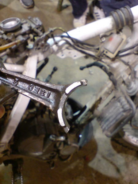

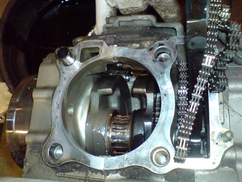

пострадало почти все, я забрал себе гену

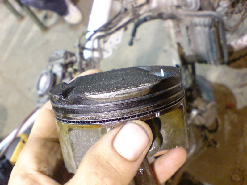

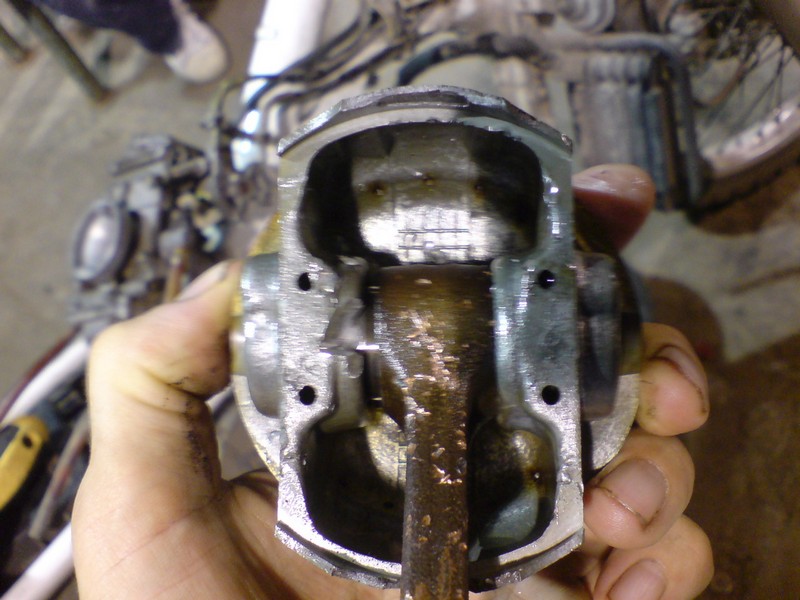

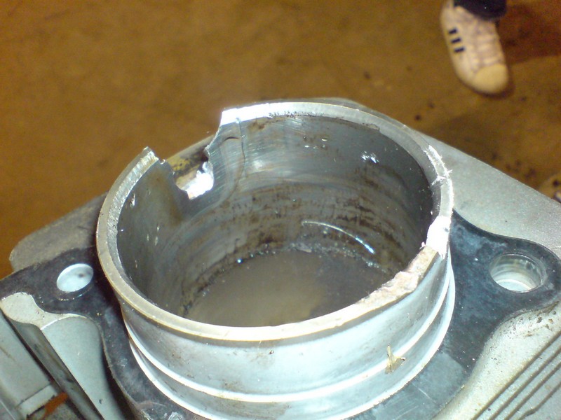

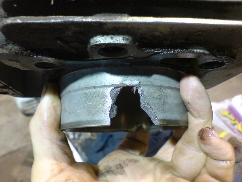

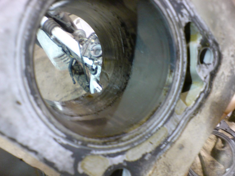

Не, тут что-то другое. Скорее всего масло прокараулили. Или сильный перегрев из-за чего-то. Видно клин цилиндра.

Классическая "рука друга" как она есть.
Предполагаю, что у Гринича было то же самое.
Да, клин явно видный.
масло поменяли за пару дней до "этого"

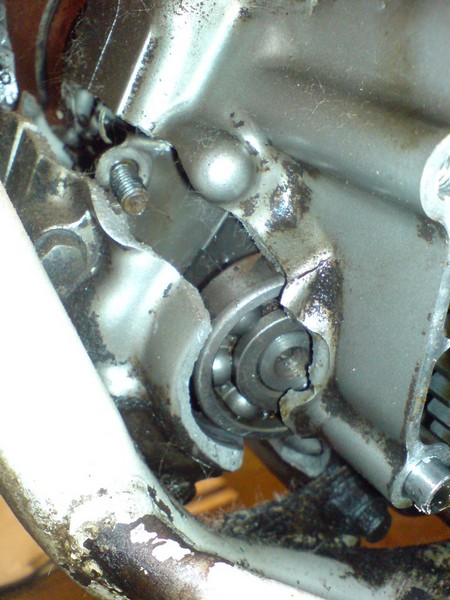

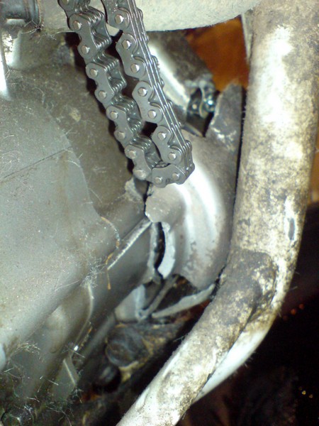

там еще сломало ухо натяжителю, метки остались стоять правильно
сообщение 27.9.2011, 17:33
Сообщений: 23430
Тогда может перегрев из-за сбитых фаз.
А вот еще как бывает - если менять редко, то новое масло начинает отмывать лохмотья грязи и они забивают маслянные каналы.

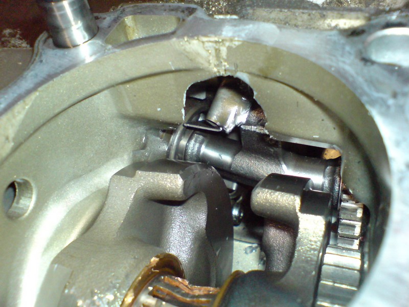

Рука друга немного по другому, там обрывает шатун наверху и этим обрубком он дружески машет во все стороны.
сообщение 27.9.2011, 17:35
Сообщений: 54216
Вариант - масло попалось неправильное.
Ну, в общем-то, да, но любой обрыв шатуна - это уже примерно это. С выходом на свободу сквозь картер.
Фазы проверил, стоят как положено
Мотор работал на предельных оборотах около часа на трассе.
Думаю что съел масло на этих оборотах
там обрубок шатуна зацепился за одну щеку и вмазал по балансирному валу, вот балансир со своими подшипниками показался наружу
Всего-то час - фигня. Это должен быть очень зверский аппетит. То есть, склонность к жору уже должна была быть и очень заметная.
наши чекушки жрут масло на этих предельных оборотах
сообщение 27.9.2011, 17:40
Сообщений: 23430
Ну грамм 100 за несколько сотен км.

еще у движка был пробег 36к, цепь грм почти подощла
это на свежих кольцах, а там уже просились на замену

Прихват поршня конкретный.

явный перекрут движка так как оторвало нижнюю часть шатуна поясню -- максимальная нагрузка на шатун когда поршень летит по энерции в верх
а не как многие думают что при взрыве в низ максимальная нагрузка
простой пример инерция поршня в жигулёвском моторе при 4.500 оборотовнагрузка на шейку коленвала достигает примерно 16-17 тонн
