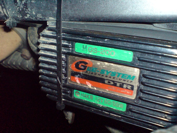

У меня на моте такая вот штука. Видимо в цепях фары врезана на руле тумблер. Тумблер добавляет яркости при включении.
Кто такой использовал? Как устроен знает кто?

Может оно наоборот, убавляет яркости при "дневном" режим работы, чтобы лампочка дольше жила?
сообщение 30.5.2013, 16:59
Сообщений: 15726
Репутация:   102
скорее автоматический реостат,постепенно напряжение поднимает,для сохранности нити лампы.
тумблер-обход приблуды.

Судя по надписи dischardger возможно стабилизатор - инверторный.

Эта приблуда похожа на light booster. Немного приподнимает напряжение на лампочке, делая её перекальной. Светит ярко но недолго. Учитывая доступность и дешевизну ламп вполне себе неплохая идея. Только всегда в запасе надо лампу с собой возить - может сдохнуть в любой момент.
Это если лампа обычная, а не ксеноновая. Если ксенонка - то это обычный балласт.
У меня стоит 90 Вт лампа(обычная). Ближний свет отрегулирован ниже нормы. Днем езжу с дальним.
