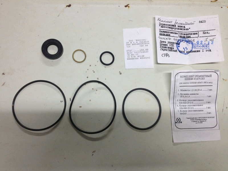

если совсем нет времени ждать пока придут оригинальные прокладки под маслянный фильтр, то есть выход:
берем ремкомплект от УАЗ (вот запчасти на уазик везде есть) там вот такой набор
маленькое кольцо подходит как есть, оно чуть больше оригинала.
Большое кольцо меньше чем оригинал на пару миллиметров по диаметру, но если уж ОЧЕНЬ надо то вспоминаем что резина имеет свойство возвращаться к своему размеру не сразу а через какоето время.
