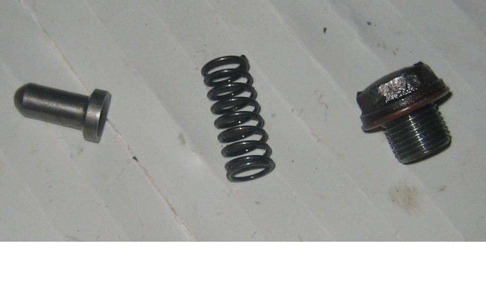

Доброе время суток! Помогите новичку! Мотоцикл DR 125, копия 200 только цилиндр меньше. Открутил сливной болт, а оттуда вместе с маслом вывалилась пружинка с каким то толкателем грибовидной формы, последовательности не заметил, теперь ломаю голову в какой последовательности обратно вставлять?

Сливной болт с толкателем и пружиной? Никогда не встречал. Откуда сливал? Фото.
З.Ы.: Пружина и конусный толкатель навивают мысли о клапане.
сообщение 14.3.2009, 0:13
Сообщений: 54096
Ну, у сливного болта однозначно ничего вываливаться не должно... Мне кажется, это какая-то технологическая резьбовая заглушка, а сливной болт другой. Но это предположение.
Пружина, предположительно, прижимает этот толкатель к чему-то и ставится между ним и пробкой. Под неё профилирование должно быть, по идее.
Фотку выложи, понятнее будет. И пробки/пружины/толкателя, и откуда выкручивал.
Владелец какого уникального мота у нас появился smile

В мануале на ВМ 200 указан именно этот болт, щас для верности фотки сделаю
сообщение 14.3.2009, 0:40
Сообщений: 54096
Повторюсь, под болтом для слива масла НИКОГДА не может быть пружинок и толкателей! Поверь моему некоторому опыту...

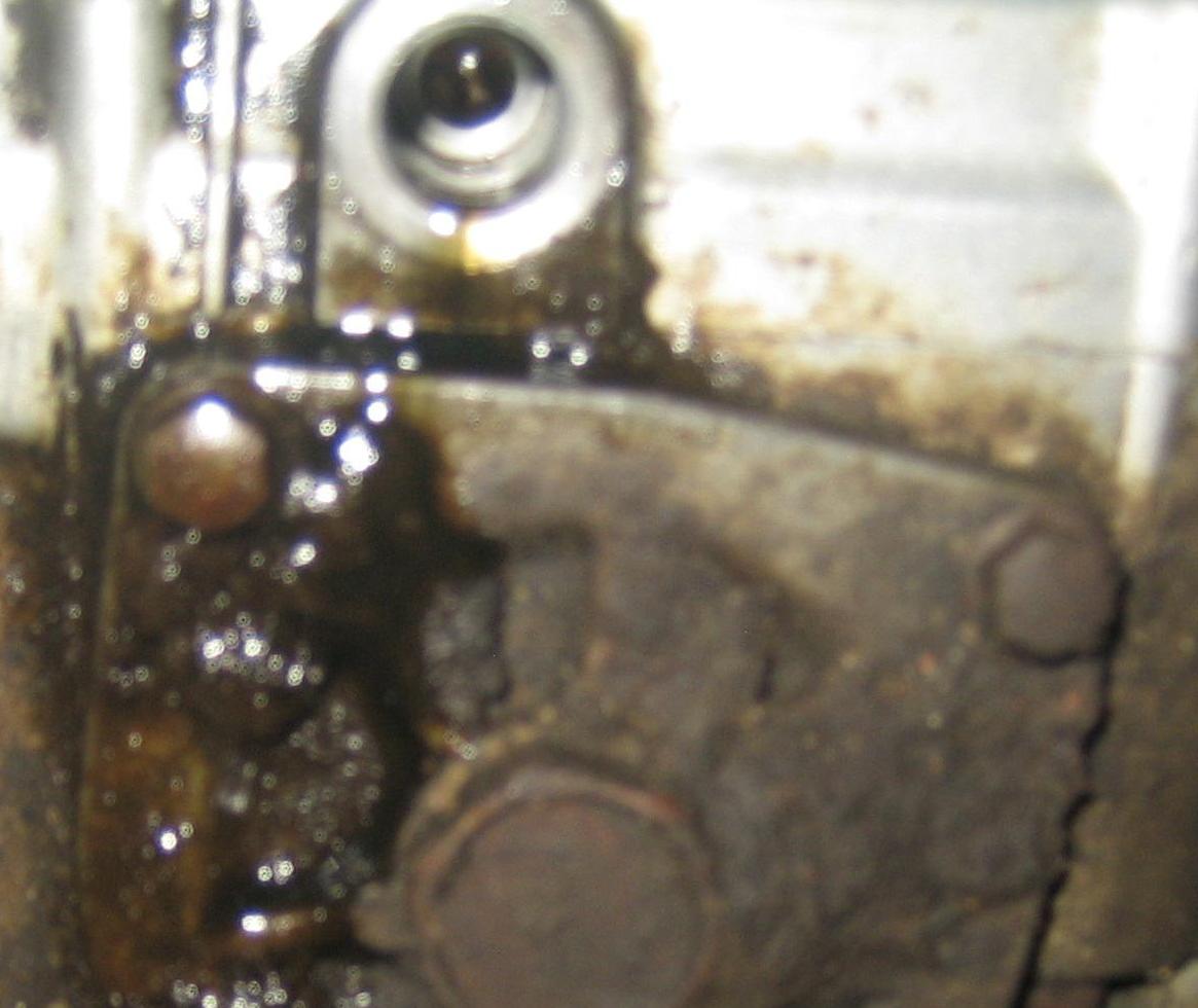

а вот и виновники темы
Прочитай FAQ и вставляй самостоятельно. serg
Мотокот
сообщение 14.3.2009, 0:53
Сообщений: 370
Регистрация: 21.12.2008
Мотоцикл: BMW F800GS, Avantis 300 pro EFI
Как будто пружина надевалась на толкатель, который тонким концом засовывался внутрь - там какое-то сужение видно...
А вообще странно, конечно. Мож там заглушкая такая под датчик температуры?) В самом болте с торца тонкой части никаких углублений нет?

Палюбас фото. Говориш как у двухсоток? Подожди, м.Дюбелисты подтянуться и скажут свое слово.
З.Ы.: Блин, все равно не пойму, что за телега такая.

VAD, я на своей 200ке обычно соседний болт выкручивал для слива масла, но и этот тоже в дополнение пробовал, правда у меня не вываливалось, в общем смотри в каком порядке нужно обратно всталять по ссылке на микрофиши DR 125 позиции 22, 19, 26, 25.
Ради прикола посмотрел тоже самое на DR 200, и действительно у нас такого чуда нет smile
Повторюсь, я обычно для слива выкручивал пробку 11 на крышке 8. Правда по наитию, без мануала smile

Сам толкатель узкой частью задит в отверстие, проверял

Толькатель случаем не намагничен ? Может кто закостомайзил таким методом магнит для сбора металлической пыльцы ?

menu, в микрофишах эту штуку обзывают Stopper, gear shift cam no.2

Вот пасибо, но самое интересное что до этого, вроде как, все эти примочки находились в другой последовательность sad

VAD, лично я склонен верить микрофишам, а в своей 200ке я обнаружил уже целую гору "рационализаторских" решений от предыдущих владельцев, начиная от перевернутых обратной стороной сальников, втулок, до перевернутого поршня smile
Похоже, это часть деталей, относящихся к механизму переключения передач.
У японцев вставить детали через задницу - любимое занятие. Насколько идеально делают ихние роботы, настолько тупоголово делают сами, без сервисов.
А пробка для слива действительно, похоже, красуется в центре квадратной крышки, что ниже злосчастной заглушки на втором фото.

Quote (serg)
Серг опередил с ответом. Это фиксатор и относится он к коробки передач.
