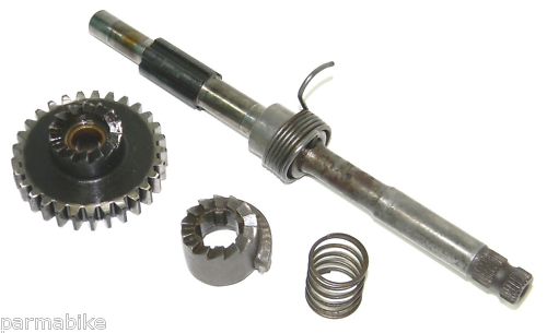

16.8.2012, 4:37
#18
![]() Живёт здесь ![]() ![]() ![]() ![]() ![]() Группа: Свои Сообщений: 1022 Регистрация: 27.3.2011 Вставить ник Цитата Из: Дальнегорск Мотоцикл: Suzuki DR250R Honda NC700X Репутация: 15
Угу есть такое, выглядит вот так, вот тока как представлю, что придется половинить двигу, в жар кидает, и действительно думаешь, а может проще акб поставить новее.
-------------------- Я ваш лес, мотоциклом катал, траву мял и грязь месил..
16.8.2012, 15:42
#19
Сильно заинтересован ![]() ![]() ![]() ![]() Группа: Эндуристы Сообщений: 224 Регистрация: 2.4.2012 Вставить ник Цитата Из: Днепр, Украина Мотоцикл: KAWASAKI SUPER SHERPA G4 Репутация: 5
Выходит что вращение передается на коробку, а не на сцепление. Еще должен быть сальник и сам рычаг. И где и как это добро приобресть, а то когда умерли щетки стартера, почти месяц ждал ремкомплект из штатов и заводил с толкача. Ремкомплект стартера МИЦУБА СМ13 пришел с платой на 4 щетки а в моем стартартере оказалось 2 и сама плата не такая- пришлось в старую впаивать щетки, и передний игольчатый подшипник большего диам.чем мой- пришлось оставить старый.

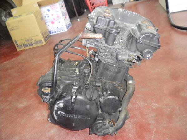

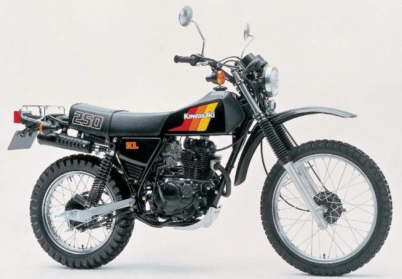

![]() Матёрый джебеловод ![]() ![]() ![]() ![]() ![]() ![]() Группа: Свои Сообщений: 5606 Регистрация: 8.8.2010 Вставить ник Цитата Мотоцикл: Продан. Репутация: 143
А чё придумывать? Есть кик-хорошо. Нет- и без него обойдемся. Неужто все автовладельцы жалеют об отсутствии заводной рукоятки? А по теме- когда искал , от чего подойдет комммут на Шерпу,обратил внимание на старый KL-250.Смотрим внимательно на картер: Похож?
Вот по наследству с того одновального мотора и осталось на СуперШерпе отверстие под кик . Обьемы выпуска мотомоторов небольшие, менять отливку картера не стали. Кто мечтает о кике, может поискать мотор от старого КЛ-250 где-нить на е-бэе, или еще где. Только стоит оно того? На те деньги можно АКБ каждый месяц менять. -------------------- Мои видео по Джебелю-200 ( обслуживание и пр) здесь: ССЫЛКА.
22.9.2013, 5:45
#22
![]() Живёт здесь ![]() ![]() ![]() ![]() ![]() Группа: Свои Сообщений: 2898 Регистрация: 24.4.2008 Вставить ник Цитата Из: Владивосток Мотоцикл: Honda Tact Репутация: 33
Смотрим внимательно на картер: Похож? Обьемы выпуска мотомоторов небольшие, менять отливку картера не стали. но она же изменена! ![]() Полезно: 0
22.9.2013, 13:21
#23

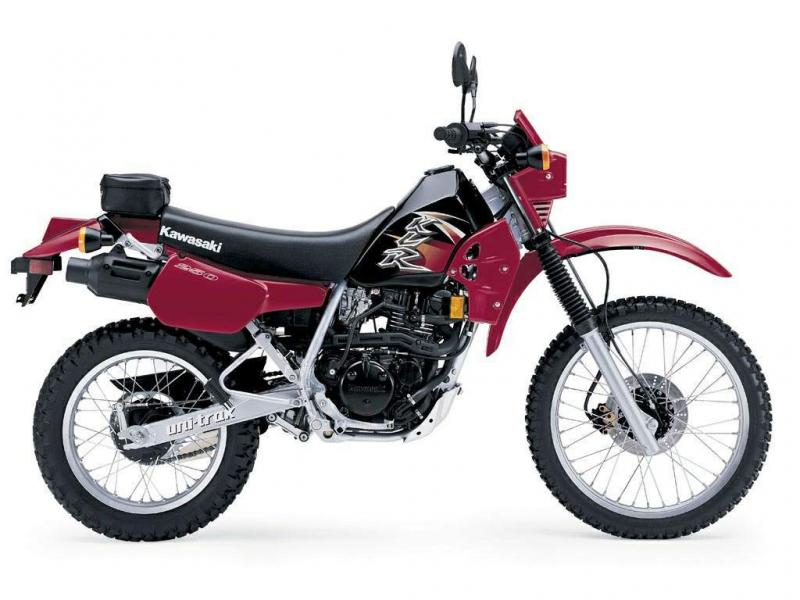

но она же изменена! Однако да... Абсолютного сходства нет. Перерыл кучу фоток кавасаки, кроме как на Шерпе нигде больше этого двигателя не нашёл, равно как и Шерпу с киком. А заглушка в крышке есть. Шерпа изначально создавалась с электро-стартером, не думаю что инженерами предусматривалась возможность установки кик-стартера. А как вам эти фото KLR-250. Больше сходства?:В нете во всяком случае о подобном усовершенствовании, информации нет. -------------------- Мои видео по Джебелю-200 ( обслуживание и пр) здесь: ССЫЛКА.
22.9.2013, 16:08
#24
так смотри
23.9.2013, 2:59
#25
Серый-VL ,спасибо, хорошая фотка, на ней видно, что на KLR-250 водянка.И он вроде без эл.стартера? Я к чему это- на те редкие Шерпы с киком этот кик, скорее всего, и поставили с таких моторов.Просто если стуканувший или еще как поломаный движок хламом в гараже валяется, и даже на запы его продать сложно, то чего бы не попробовать на стоящую в том же гараже СуперШерпу не присособить кик с этого древнего мотора?
