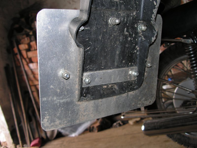

Вид со снятым номером. Винты потайные, крепится к крылу в 4-х точках. Выпилил отверстие для выступа на крыле, но нужно было просто его спилить... Заляпано клеем (что-то давно к этому дюралю было приклеено), но невидовая часть, так что не важно.
Вид с обратной стороны. Чтобы не открутилось, поставил контрагайки, снизу усиление из полоски дюраля.

А у меня дюралька была хлипковата,вот заменил.. Социалистические запасы кончились,а в ОБИ дюраль дороже готовой платформы. dry
сообщение 29.5.2008, 21:20
Сообщений: 54214
Приезжайте ко мне, всем отпилю wink Ну, не всем, а кто успеет tongue
Есть выход на халявный крепкий пластик, товарищ номер на Доминаторе на такой приспособил.

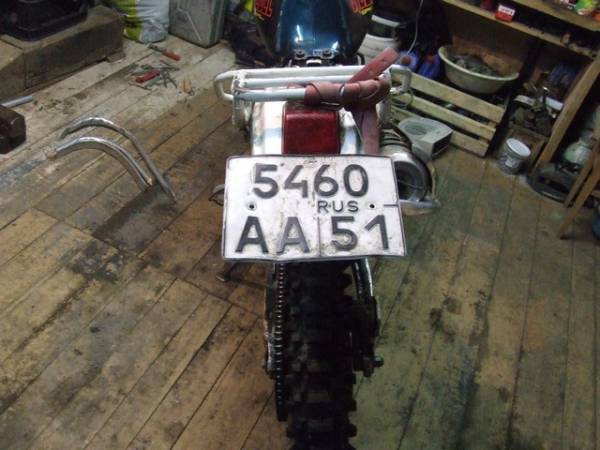

Планирую закрепить номер вот так.
Добавлено (20.01.2010, 23:15)
Кто, что думает. Сойдёт?

Крыло жалко дырявить а так нормуль!!! ТО не пройдешь biggrin

Ну на ТО можно и родной уголок поставить, а так думаю, не должны докопаться. Читается же. И видно.

у меня стоит точно так же нужно под номер вырезать пластинку и закрепить на те болты которые держат хвост под номер без пластины номер постоянно гнётся при посадке постоянно ботами и при падениях а с пластиной всё гуд biggrin
о, это спасибо. а то я всё думал, как народ крепит номер на крыле...
планирую цеплять номер так же, как Serg696. перевёрнутая вниз спинка кресла чоппера мне совсем не нравится.

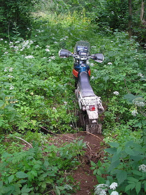

Зимой купил такую же платформу, как в первом посте. Пришлось её немного подрезать снизу, чтоб катафот на крыле не мешался и проковырять 5 отверстий под крепеж. В крыле проковырял дополнительное отверстие и выкинул штатное крепление номера. Усилил платформу полоской профильной дюрали и закрепил в 3-х точках на крыле (1 болт снизу к крылу, 2 болта сквозь дюраль к крылу в штатные отверстия + 2 болта за эту же дюраль по краям). Получилось довольно прочно, оторвать можно только вместе с крылом. Номер прикручивается за штатные отверстия. За лето было несколько падений, пару раз падал на скорости около 30-40км/ч на грунтовку - ничего ей не делается, видимо за землю не цепляется.
после первого падения на правый бок
видно дюральку и крепеж номера

Такую же "платформу" вместе с номером товарищ потерял по пути из Белки в прошлом году. К мопеду крепится эта пластиковая хрень. а номер крепится уже к ней. А центральное отверстие не все крепят. Вот пластик отболтался и ултел вместе с номером.
Самое надежное крепление - это 4 мм дюралевая пластина + тросик за какой-нибудь болт на корпусе. Примерно вот так -
