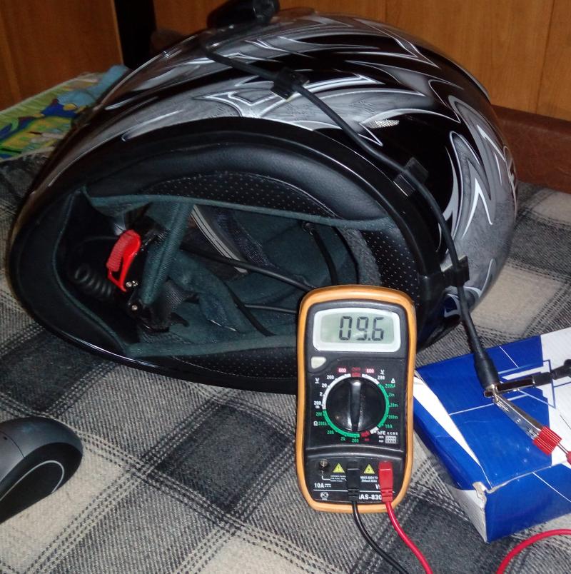

фото проводки на экипе щаз покажу. разводка по арбузу ![]() ![]() средний провод закрепил пластиковыми хомутами за пряжки ![]() разъём шлема ![]() первичный провод на АКБ не садил,перепаял на штекер прикуривателя. от руля до экипа провод вымерил шоб была свобода движения вплоть до сел-встал . -------------------- Якщо людина зовсім не пье, вона або хвора, або падлюка

держи Так вооот... Получается, при запитке от "бортовой сети", сила тока, подаваемая на визор равна 1,25А (12в/9,6ом=1,25А) , а мощность получаемая визором будет 1,25Ах12в=15Вт. Т.е. теоретически твой визор может и больше получить, если увеличить напругу, но тогда могут пепегореть или отклеиться (поплыть) дорожки. Я к чему это... Выходит, что 15 ватт, которые получает твой визор хватает, чтобы при -27 он не запотевал. В ЕКБ я нашел шлем с подогревом, тоже интеграл, померял сопротивление, оказалось 20ом. Т.е. теми же расчетами получим, что к визору придет 7,2ватта. И вот теперь меня мучает вопрос, а хватит ли этих семи ватт, чтоб визор не затягивало хотя бы до минус 10гр. Ктонить еще катает с визорами или с очками с подогревом ? Какие у вас цифры получаются ? Поделитесь... -------------------- Если ты умнее всех, то кто это поймет?

Эд, в -35,так погода подколола, ехал в соседний город около сорока км при 80 кмч ни единой наледи, стекло тепловатое на ощупь и лицо это чувствует.
Вольтаж на морозе почти под 15 повышается,но в основном 14.3 -------------------- Якщо людина зовсім не пье, вона або хвора, або падлюка

Мощно ... 15вт, видимо это очень гуд ... -------------------- Если ты умнее всех, то кто это поймет?

в основном 14.3 Знач у тебя до 21,3вт на визоре, а на максимуме вольтажа до 23,4вт. Смари не спали подогрев, мож впаять какой нить ограничитель, чтоб на визор не шло скажем больше, чем 12-13 вольт ? -------------------- Если ты умнее всех, то кто это поймет?
