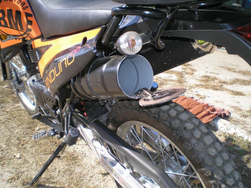

Я себе сделал из канализационной трубы диаметром 10 см. Вот он.
Вот этот бардачёк на мотике с облицовками. И собственно инструмент.

Что-то не пойму, а как запирается крышка? Просто удерживается усилием пружины?

smit
сообщение 6.9.2012, 20:45
Сообщений: 39
Регистрация: 12.1.2011
Вставить ник Цитата Из: Рязань
Мотоцикл: Мотоцикл есть. БМ Эндуро.
Да. Усилия пружины достаточно что-бы всё было на месте. Петля лягушка. Единственный минус в этой конструкции только то что в хранилище инструмента не влезает молоток. Приходиться возить его в кофре.

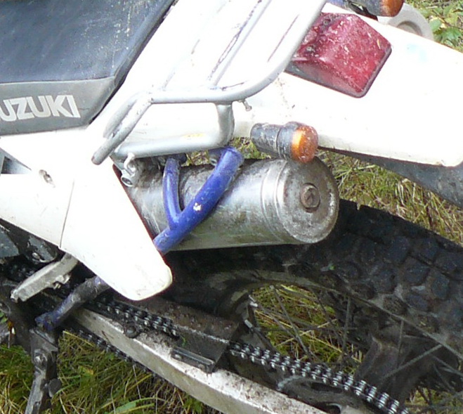

а не боишься что ветками откроется и не заметишь, лично я завинчиваю на суровый винт - Прикрепленное изображение

Нет. Страх мне не ведом. Тут дело в инструментальной сумке. Я её сшил с несколькоми отсеками. поскольку инструмента много то сумка заходит в трубу очень плотно. И даже когда по случайности не закроешь крышку то всё равно всё на месте. Ну а если что произойдёт то придётся ставить защелку.
