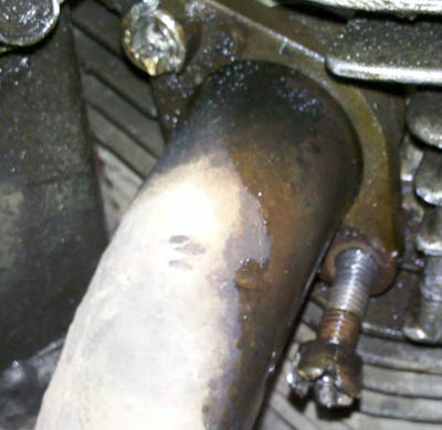

сообщение 30.8.2012, 11:49
Сообщений: 14412
Вопрос, поставленный в заголовке темы, так и не решен.
Грел, брызгал ВД-шкой, оставлял на ночь.
Грел-брызгал-крутил.
Сорвал внутренние шестигранники.
Прорезал дремелем шлиц.
Грел, прикладывал ударную отвертку. Неоднократно.
Изнахрятил две длинные могучие биты для отвертки, последовательно перезатачивая их.
Сделал Г-образную отвертку...
Превратил её в Г-образный штопор....
В нижнем болте проточил шлиц под крест.
Брызгал-грел-изнахрятил две крестообразные биты.
Расписываю длинно, на самом деле, всё не заняло и пяти часов.
В итоге - нижний открутился на пол оборота, верхний - не сдался!
У кого есть заклинание, отворачивающее болты выпуска?

сообщение 30.8.2012, 12:17
Сообщений: 14412
Цитата(Танкист @ 30.8.2012, 18:55) *
приварить электро-сваркой гайку, под ключь 17-19
Рома - ХЗ, что там за сталь, если биты ударной отвертки об нее облизываются, а болты после 4-х(!) часов издевательства, выглядят, как на фото.
Но болты именно стальные. Цвет искр от Дремеля на это однозначно указывает.
На 17 гайка, туда не влезет. По крайней мере, головка (даже обточенная), точно её не захватит - мало места.
Никита правильно написал:
Цитата(alistair @ 30.8.2012, 19:01) *
оборвет по резьбе
Нижний болт, после отворота на пол оборота, встал, как вкопанный. Как и не крутился никогда...
Никита, болты грел газовой горелкой (с применением экрана из листа дюраля, чтобы не пожечь масляный шланг радиатора и прокладки крышки головки), по самое не балуй. Тем и открутил нижний на пол оборота..

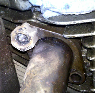

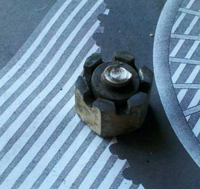

сообщение 31.8.2012, 11:29
Сообщений: 14412
Сегодня продолжил опупею по откручиванию.
Нижний, часика через полтора, постепенно сдался. Правда, ударной отверткой пришлось оборотов 5-6 сделать, пока смог провернуть лезвием топора в шлиц.
Верхний, категорически отказался сдавать свои позиции.
По совету Танкиста, приварил к нему гайку на 19.
И по пророчеству alistair, благополучно свернул его

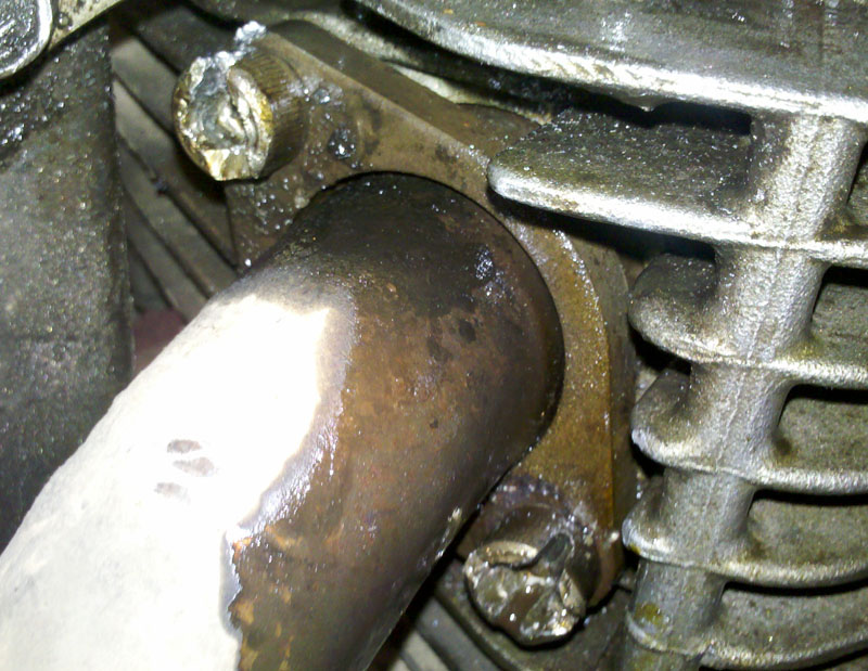

alistair
сообщение 31.8.2012, 11:47
Велосипедист
Сообщений: 5585
Регистрация: 24.11.2009
Репутация:   38
Может остаток вытравить кислотой по опыту Grandtrek'а? Высверливать высокопрочный болт из люминя - еще то занятие...
сообщение 31.8.2012, 12:04
Сообщений: 14412
Пока не знаю, время есть, можно тисками зажать, можно приварить и покрутить, можно Дремелем попробовать сошлифовать, а можно и Лёху попросить отлить чутка smile.gif
