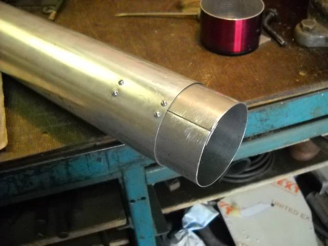

А тут попался мне на глаза б/у фотобарабан от копира. Алюминиевый стакан диаметром миллиметров 70, длиной около 400 мм и стенкой около 1 мм. Приложил я его к мотоциклу - подходит. Решил сделать из него бардачок. В результате на бардачок пошло 2 б/у фотобарабана, замок от старого системного блока, немного листового алюминия разной толщины, небольшой кусок нержавейки и всякие винтики/болтики. Процесс изготовления и окончательный результат прилагается.
Фотобарабаны:

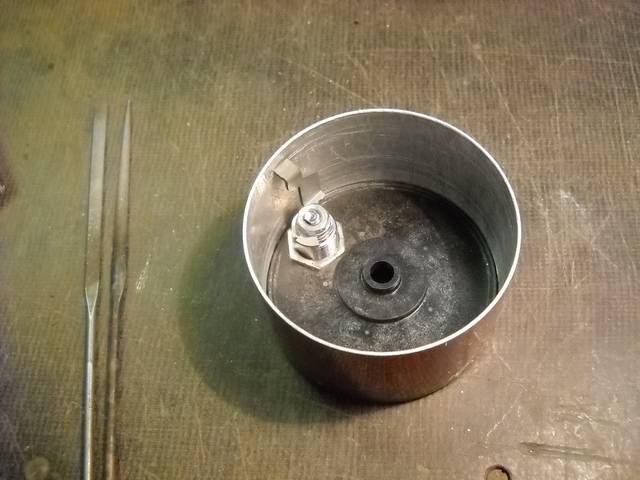

В корпус вставлена гильза из листового алюминия

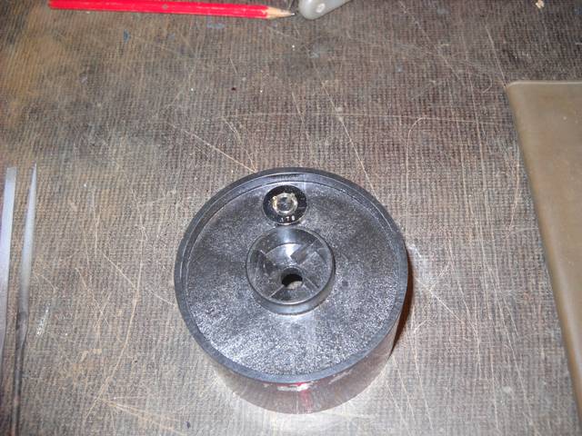

В крышку, отрезанную от одного из фотобарабанов врезан замок от системного блока
Прикрепленное изображениеПрикрепленное изображение
В гильзе сделана "выштамповка" для язычка замка и пропилен паз для фиксации крышки в определенном положении

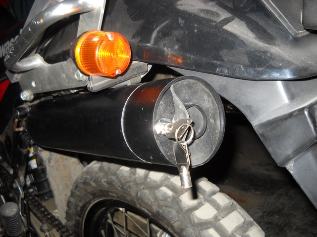

Ну и в результате:

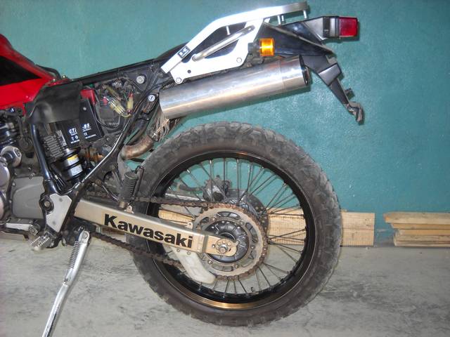

Было (штатный бардачок)

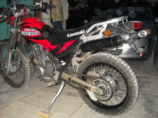

Стало (новый бардачок)
Чуть погодя решил добавить гламура и обклеил черной пленкой
Торец, для защиты замка от грязи закрыл резинкой
С прикрепленным к ней (резинке) хвостиком для удобства открывания

Красиво и кажется надежно, но как с водонепроницаемостью?

Да я (для себя) как то сомневаюсь в необходимости полной герметичности. В родном бардачке даже дырочка для слива воды была в нижней точке.
Я навряд ли найду в тех местах, где катаю, лужу глубже, чем по колено, а от дождя и брызг думаю достаточно будет.
Ну и если припрет, колечко от камеры на шов решит все проблемы

Я в стоковом все дырки заткнул. Вода водой, но грязная она обычно... лучше сразу герметизируй.

При падении на левую сторону - ему - "Гитлер Капут" настанет. При обратном выгибании и неоднократности, отвалится.

Неа, при падении на левый бок на ровном месте, мот ложится на ручку багажника, руль, пассажирскую подножку (или маятник). Проверено vava.gif Если где на кочках бардачок достанет до земли, сыграет крепежная пластина-кронштейн. Она из нержавейки и достаточно упругая. И еще: справа симметрично бардачку находится выхлопная труба - она тоже еще жива.
