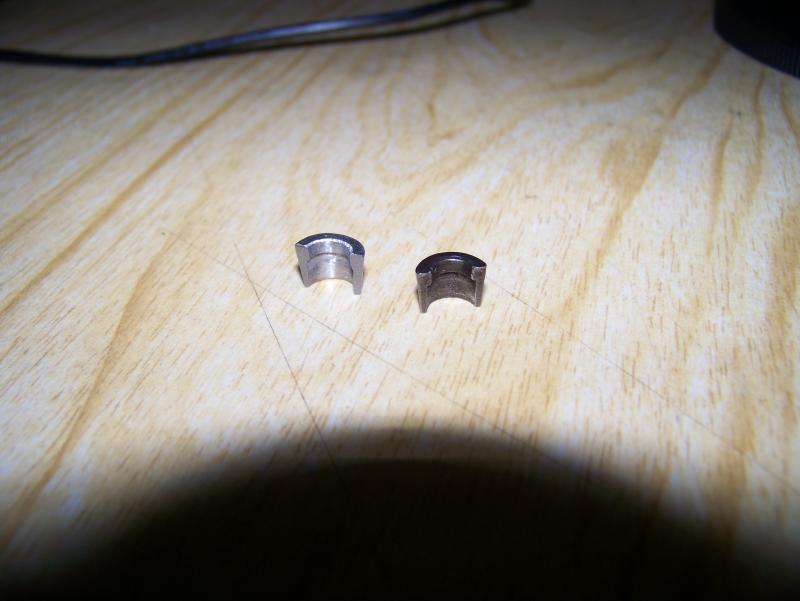

Лёха, забыл предупредить, алмазными борами можно пользоваться ТОЛЬКО на самой маленькой скорости дремеля, иначе, они перегреваются и выкрашиваются в 5 сек!
В своё время, выточил алмазным бором из сверла на 11, сухарик клапана на мотор своего басика
Справа - оригинал, слева - то, что получилось (до сих пор на нем езжу)
Потратил на это 4 часа.

Сообщений: 54214
Почему я не удивлён?
Grandtrek
Хоть не по теме, но не могу удержаться и в очередной раз восхитится! Вот это да! без фрезерника и токарника такое повторить! сам обожаю мастерить, но выточить сухарик бормашиной точь в точь!!!! это нечто! Тут еще и посоображать надо! Жаль что Карбоныч забросил темку, где раскрывал секреты своего искусства, очень интересно и познавательно! Может опишешь в ней хотя бы кратенько как это сделал + очень интересно как были сделаны последний вариант защитных накладок на крышки мотора.
