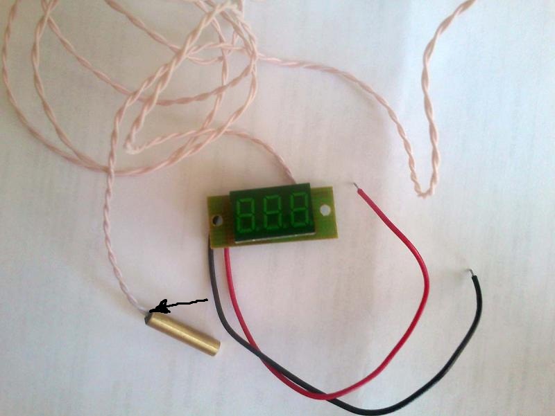

Озадачился температурой двигателя и купил такой девайс, сегодня получил. Температура измерения до +250 градусов, возможна работа в масле. Получилось гораздо дешевле, чем термометр хр онли или приборка вапор. Вместе с доставкой получилось 610 рублей.
Сам дисплей сделан достаточно аккуратно, все хорошо пропаяно. Думаю что врежу его в родную приборку, правее экрана, где значек Хонда. А вот датчик слегка расстроил, со стороны провода он замазан чем то похожим на холодную сварку, сомневаюсь что уплотнение герметичное, попробую уплотнить герметиком.
А теперь собственно вопрос, где его лучше разместить? Изначально думал пустить провода через пластиковую пробку, а сам датчик разместить на щупе. Может будут идеи? Размеры датчика L20мм D5мм

Вот какой у меня получился датчик.
вот он как есть из коробки.
Тут я его разобрал
Выточил пробочку М 20 х 2 сталь 12х18р10т (титанистая нержавка)
Вставил щуп в пробку
Готовый продукт
ЭТО то что купил

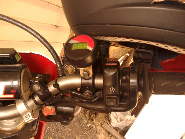

Пока коплю на мот с водянкой. Сделал вот так. Прикрепленное изображение Корпус от "пищалки" и закрепил уголочком на руль. Ну а датчик видно на фото: имплантировал в концевик и под болт крышки. Прикрепленное изображение
