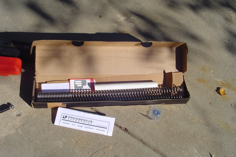

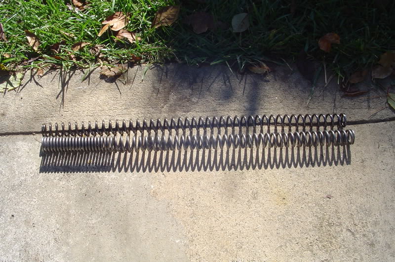

Попался тут один из вариантов доработки передней вилки, может кому пригодиться.
Забугорные товарищи устанавливают прогрессивные пружины вроде от klr250.
Детали можно найти на ebey по номеру 11-1136.
Ссылка на тему на klrworld.com
По опыту установки прогрессивных пружин на авто, они очень плюшево работают на малом ходе и жестко при большом.
Несколько фото девайса:
