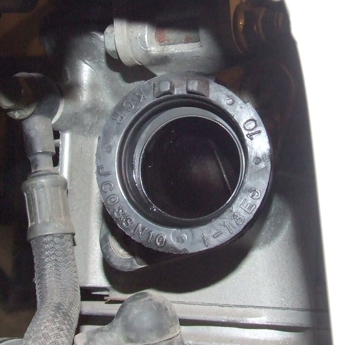

Стал снимать карб и обнаружил две сетки: со стороны фильтра - большая и со стороны движки - маленькая, кривая. Возник вопрос: зачем лишнее препятствие на пути смеси в камеру сгорания? Есть ли кто удаливший ее? Отпишите про впечатления.

Сетка со стороны воздухана нужна, если поролон крошиться начнёт, спасёт от забивания карба. Сетка со стороны цилиндра поставила меня в тупик wacko Но снимать не стал, доверился гению японских инженеров smile Самому интересно, зачем она там...

А у меня её нет. Похоже заботливый яп снял её. Заказывать не стал, т.к. до конца не понимаю смысл её. Есть предположение, что это пламегаситель на случай обратного чиха мотора.

Нет, пряменькая, в виде ситечка с бортиками. Это у тебя кто-то её... поискривлял smile Подозреваю, что её отсутствие отрицательно никак не скажется.

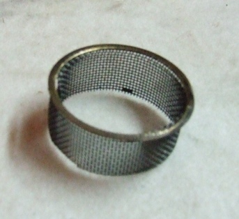

Я когда снимал карбюратор для чистки и из любопытства пощупал пальцем внутри патрубка и на шёл там вот такое колечко с сеточкой
А такого как в руководстве кольца с сеточко нет. В руководстве он обозначен позицией 31, а на Мегазипе - 51.
Я подозреваю, что это колечко создаёт завихрения воздуха и способствуют лучшему перемешиванию воздуха с парами бензина.
Quote (val-makhin)
Люди впуски полируют
Это от незнания Гидравлики и аэромеханики. Есть ламенарное и турбулентное движение потока жидкости и газов, различаются скорость и характером завихрения. И коэффициенты сопротивления трубопроводов при разных скоростях считают по разным формулам. В своё время её сдавал А.Галендбеку в Горном в Питере, заставил выучить biggrin , спасибо ему большое.
А при высоких скоростях потокам сложнее смешиваться, как пример проверка машин на обтекаемость, там струйка дыма не смешивается из-за высокой скорости потока воздуха.
Только не обижайтесь, а примите как лично моё мнение. Хоть и обычные японцы раздолбаи судя по тому как обслуживают технику вообще, но инженерам надо отдать должное, весь мир на них равняется. А тут ребята из Мухосранска ( biggrin ну к примеру Мончегорска) взяли и доработали технику и чем там инженеры в Японии занимаются, поувальнять к чёртовой матери biggrin .
Может резиновый патрубок между карбюратором и фильтром тоже выкинуть, подумайте почему там такая форма конусообразная?
Можете ругать biggrin .

Serg696, среди задач, которые решали японские инженеры, чуть ли не на первом месте экология и экономия топлива. Поэтому, диапазон для доработки без ухудшения других показателей имеется.
