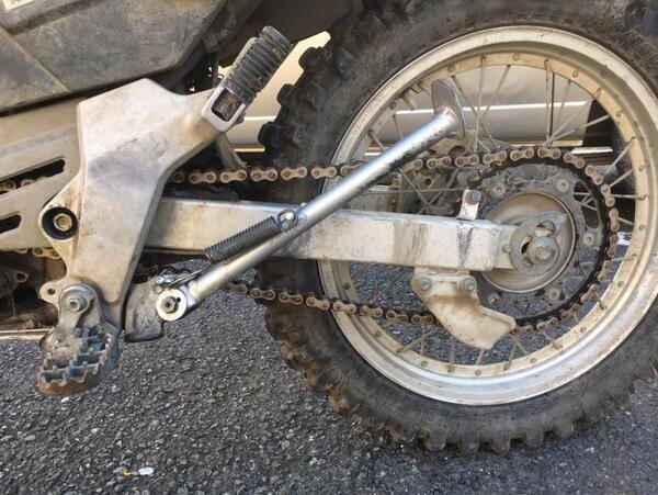

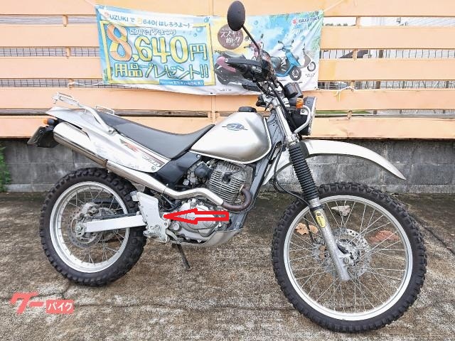

Кому недостаточно угла боковой подножки может сделать так. Боковая подножка от XR250. Можно и свою переделать.

Кто будет лазать по аукциону Yahoo, да и вообще, обратите внимание на такие кронштейны подножек. Предположительно они с какого то древнего спорта. Смотрел картинки спортов, но не нашел. Может кому повезет. smile.gif
В чем вижу плюсы- они будут легче, крепление подножек болтами без дурацких резинок. Прикрепленное изображение

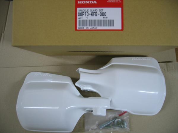

Нашел и заказал оригинальную защиту рук, цена 2000р

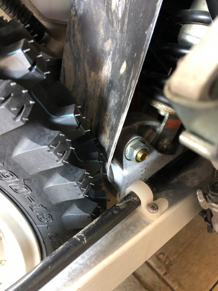

Всем привет! Подскажите пойдет на зад шина 110/100-18 вместо штатной 120/80/-18?
Mamauckuu
сообщение 3.3.2020, 18:51
Сообщение #182
Сообщений: 173
Регистрация: 12.12.2014
Вставить ник Цитата Из: Сочи

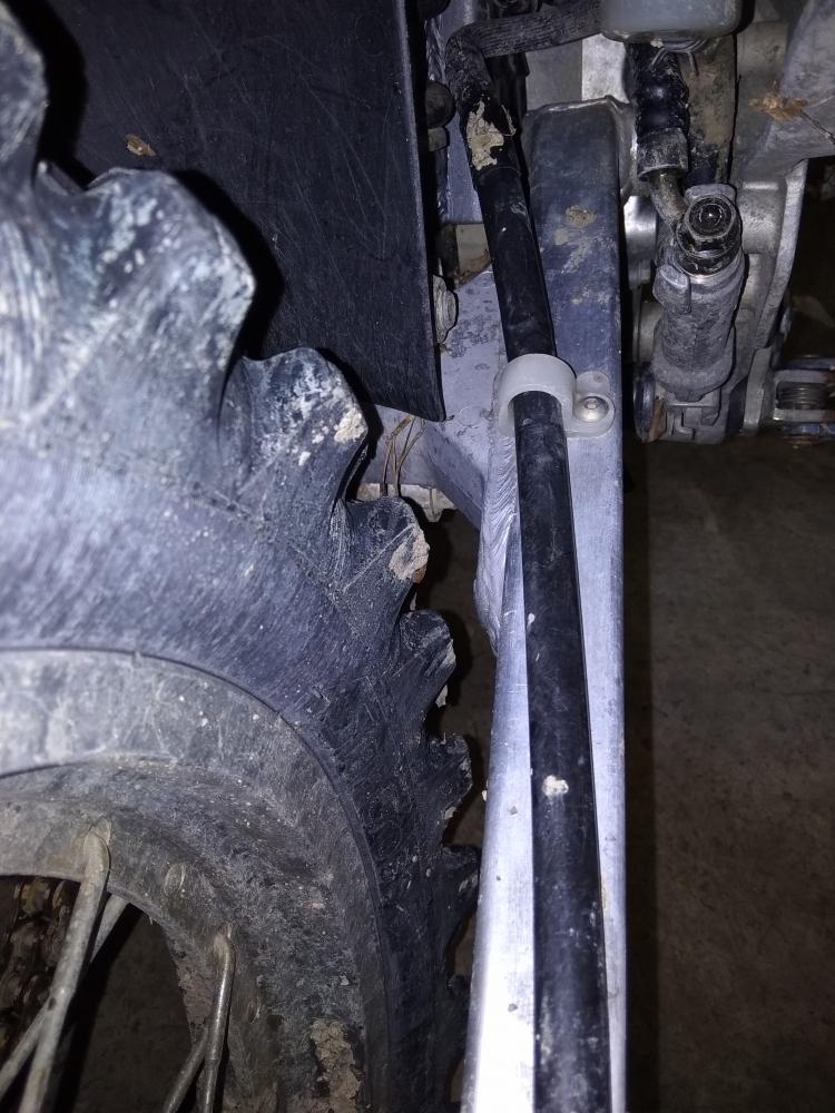

Может какая и подойдет, подбирать надо. Вот, tolver писал об установке резины на 110/100-18. тыц
У самого в размере 100/100-18.
Полезно: 1
Salvador
сообщение 3.3.2020, 22:55
Сообщение #183
Сообщений: 101
Регистрация: 11.7.2015
Мотоцикл: Honda SL230
Мда, что то не радует, резину то я взял, неужели с размером пролетел mega_shok.gif Звезды у меня будут 13/40, но есть надежда что у меня протектор пониже наверное и не будет задевать...Взял такую, Митас ЕТ-01
А как 100/100, места много? нигде не трет?

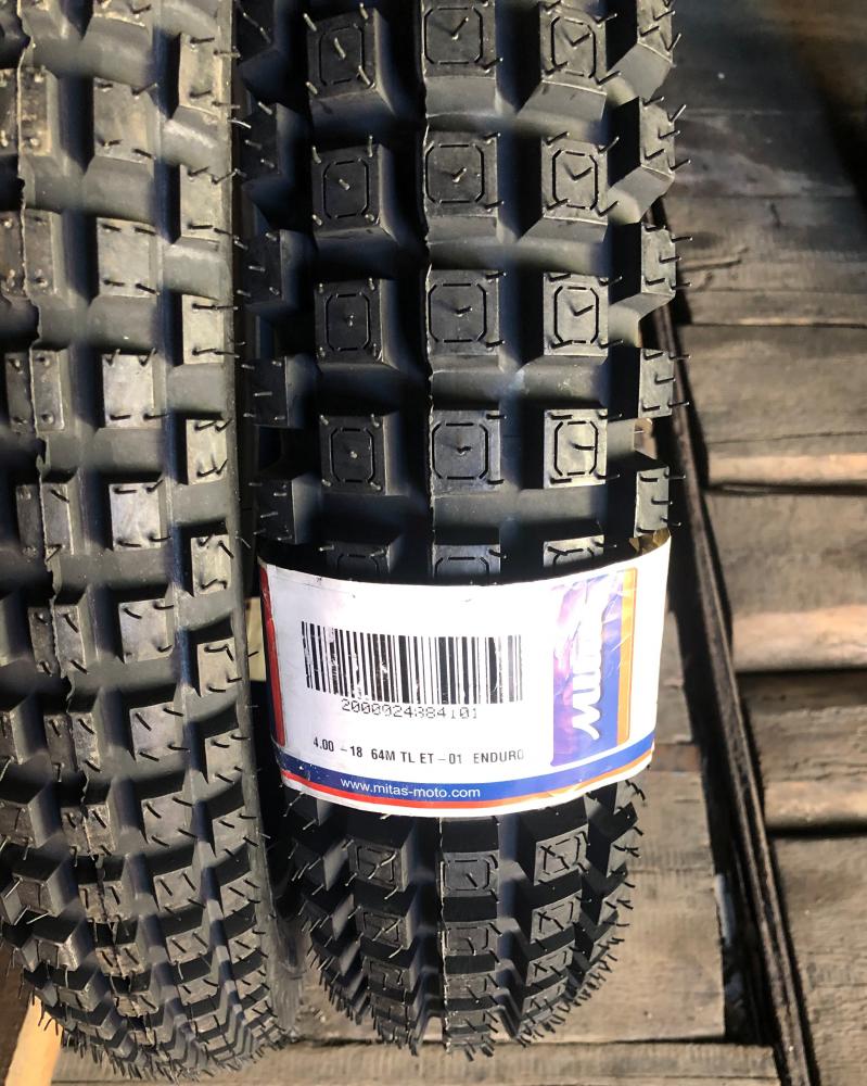

О, это для каких задач резина?
Учу Матчасть
Salvador
сообщение 4.3.2020, 6:35
Сообщение #185
Сообщений: 101
Это для триала, а так же для легкого эндуро.

Вот столько места. Но цепь и звёзды не стандарт. Цепь уже растянута, на "улитке" натяжения цепи красуется цифра 35.

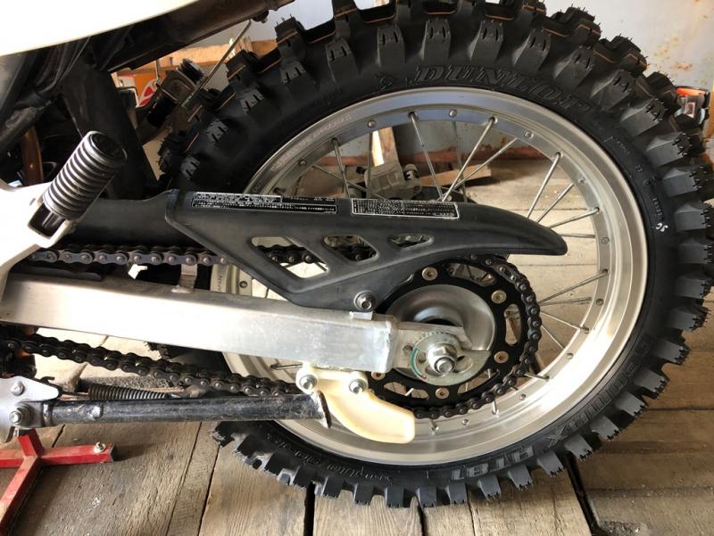

Поставил 110/90/18 встала нормально, при новых звездах и цепи расстояние до подкрылка пол сантима осталось. Звезды поставил 13/40 цепь 100 звеньев, хотя изначально калькулятор считал 102 звена, с чем и была куплена цепь 102 звена, с расчетом без укорачивания, поставил и забыл, но по факту в 102 звена оказалось длинной, пришлось 2 звена убирать.

Совсем впритык встало)
Обод интересный какой-то. У всех такие обода стоят?
Да, почти впритык, но нормально, больше бы размер не залез на новую цепь, на растянутую возможно поставить и больше. Обода, да вроде у всех SL такие под бескамерку, по мне так удачный обод, как для безкамерки так и камерой, спицы изнутри не торчат smile1.gif
Ну да, интересное решение)
