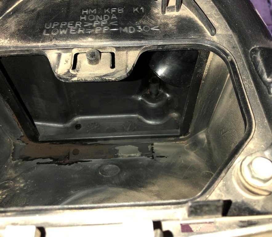

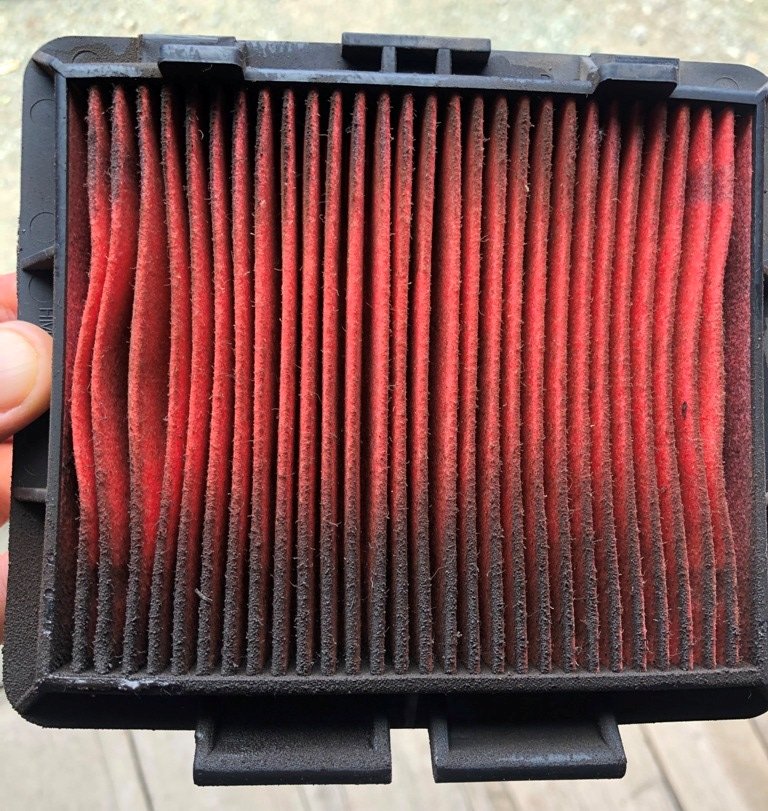

Второй раз замечаю у себя на воздушном фильтре следы масла, 1-ый раз утешил себя что возможно мот лежал и с трубки сапуна натекло, после фильтр заменил, и вот полез после 400км пробега а он снова в масле, очевидно что это с вентиляции картера масло, ибо трубка вставлена в фильтр-бокс, но вот почему это происходит? есть мнение что износ ЦПГ, но пробега то всего 16 тыщ, где там износ..едет бодро, заводится тоже, какие еще причины могут быть и что с этим делать подскажите?

Может все таки износ ЦПГ?
А дренажную трубку в первый раз не почистил? Короб за фильтром смотрю у тебя чистый или протер его?
У меня тоже напасть. SL-ка начала подъедать масло. Отъездил 1000 км слил 500 мл масла, залил нового, проехал 500 км, слил 600 мл масла. Правда я на прямиках "откручиваю", может из за этого. А пробега примерно на моей 21.000 км.
Попробуй шланг сапуна почистить.
"+"Для того чтоб увидеть скрытое содержимое необходимо зарегистрироваться.

Может все таки износ ЦПГ? А дренажную трубку в первый раз не почистил? Короб за фильтром смотрю у тебя чистый или протер его? Попробуй шланг сапуна почистить.
Износ ЦПГ за 16 тыщ, ну не может быть же...трубку не чистил, короб да в принципе такой и был с прошлой замены фильтра, особо без пыли и грязи, только следы масла, которые я вытер, в общем тоже погуглил особо конкретной иформации нет, прочитал один совет, шланг сапуна из фильтра бокса вытащить, опустить его вниз под двигатель, отверстие в боксе заглушить. Наверное так и сделаю.
Снял шланг сапуна, ничем не забит, внутри сухой и чистый вообще без следов масла, загадка smile.gif
