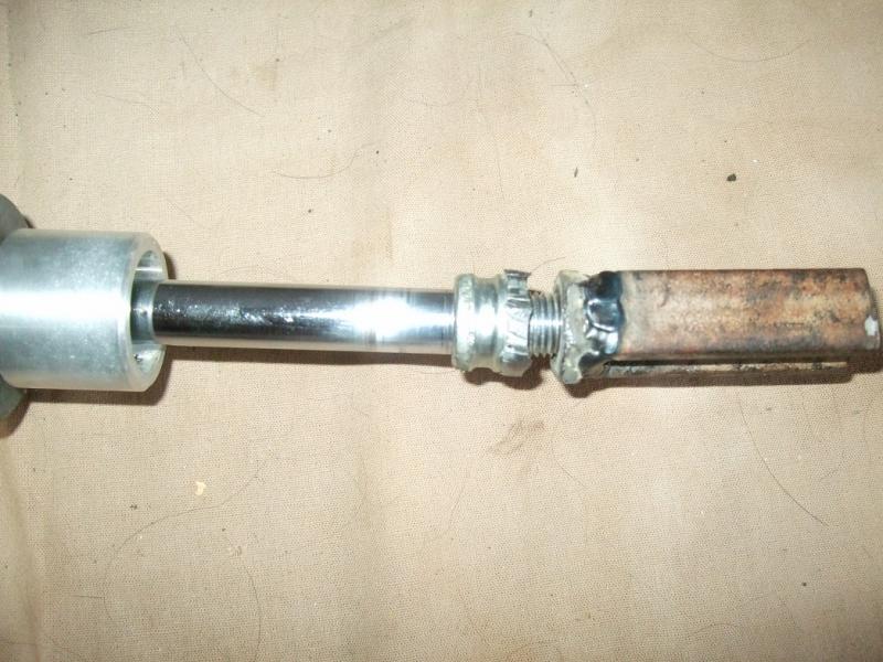

![]() Сильно заинтересован ![]() ![]() ![]() ![]() Группа: Эндуристы Сообщений: 243 Регистрация: 20.6.2013 Вставить ник Цитата Из: новосибирск Мотоцикл: suzuki djebel 250 xc 2004г. пробег 9000км. Репутация: 5
Вот и я начал ремонт своего аморта. И столкнулся с такой проблемой.С трудом открутил вилку а гайка не в какую не хочет откручиваться пол оборота в перед пол назад и всё.И греть пробовал.Может подскажете как её заразу открутить.

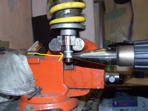

гайка разрезанная нужна я так понял что бы шток зажать.Но с этим всё нормально.Шток не проворачивается а гайка мёртво стоит.Чуть в перед чуть назад.А что бы гайку сорвать и шток не прокручивался я вот такую штуку сварил из гайки от трапеции и кусочка проушины.

![]() Человек с аватарой ![]() ![]() ![]() ![]() ![]() ![]() ![]() ![]() ![]() Группа: Модераторы Сообщений: 35062 Регистрация: 16.7.2009 Вставить ник Цитата Из: Первоуральск Мотоцикл: Suzuki Djebel 250 XC 96 Репутация: 271
Я не понимаю, что это за штуковина сварена, и как она может зажать шток настолько сильно, чтоб гайку большим рычагом нельзя было прокрутить.
штуковина
9.12.2013, 8:45
#791
![]() Батюшка ![]() ![]() ![]() ![]() ![]() Группа: Свои Сообщений: 4757 Регистрация: 29.6.2013 Вставить ник Цитата Из: Воронежская обл. Мотоцикл: ПС, Dr250r 00 г.в. Репутация: 51
То есть гаки не соприкасается?! Тогда рычаг поболе и в Путь
Я не селен в метлах.Но мне кажется гайка сделана из мягких сплавов даже от накидного ключа грани срываются
Не мучай ты эту гайку, раз она прикипела. Открути гайку на другом конце штока У меня тоже была такая мысль.Если так можно то пойду разбирать дальше.Черт с этой гайкой а то я хотел её уже того Полезно: 0

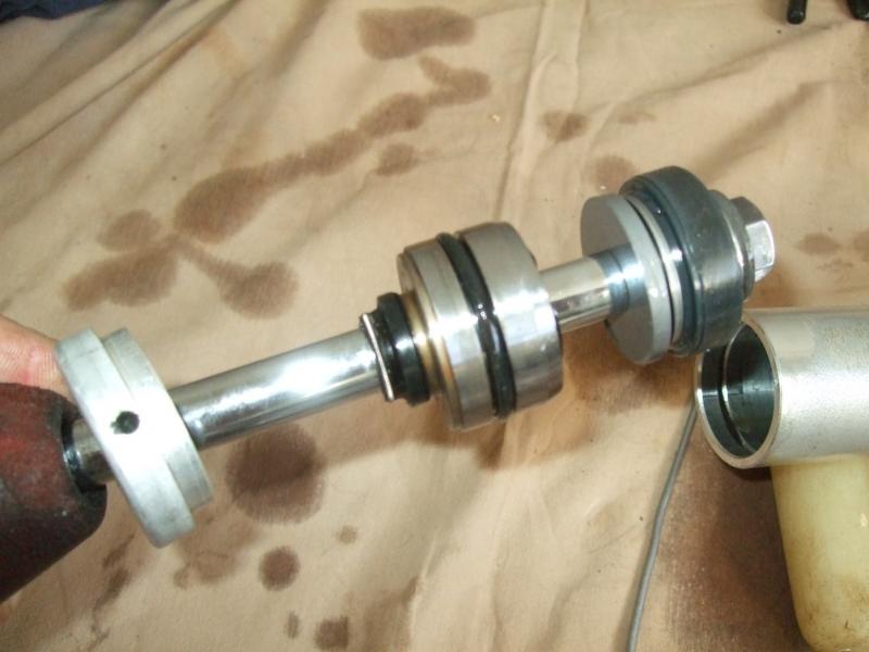

#798
Спасибо но уже поздно. Гайку открутил с небольшим усилием так как развальцовку не спилил. Не допёр что то резьбу в конце не много потянуло. Шайбы сошли нормально а вот рабочий поршень(из пластика он вроде) если я не ошибаюсь слазить не хотел пришлось немного резьбу подточить потом леркой пройдусь и тогда всё дальше сошло нормально.
А зачем разобрал? Мот купил всё было хорошо.На стандартных настройках под моим весом в 82кг мот практически не проседал всегда к баку скатывался при езде.Потом заметил что на штоке стала образовываться масл.плёнка.По совету авторитетных форумчан до катал сезон и разобрал аморт. Когда разбирал то газа в нем уже не было и масло уже больше стало выходить.Ну вот и разобрал. Полезно: 0

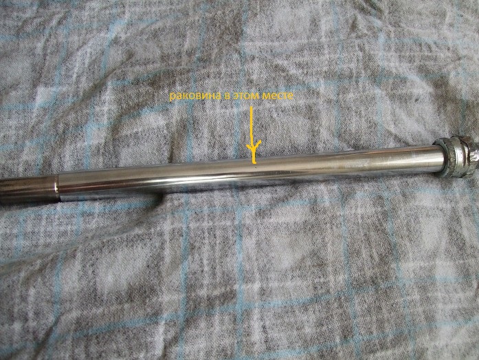

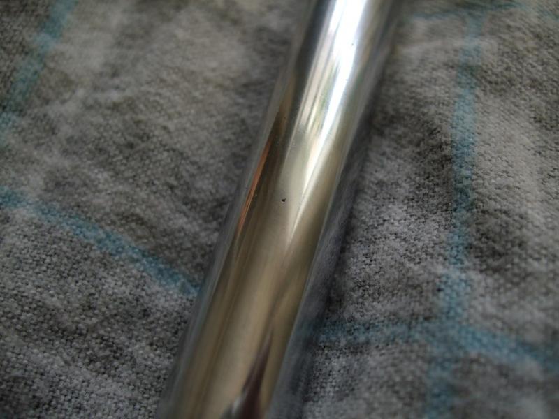

#800
осмотрев шток нашел две раковины.Подскажите что делать оставить так или делать новый шток.
Сальники на вид в норме.Есть смысл всё промыть и поставить их обратно или надо всё же ставить новые. раковина Прокомментируйте знатоки разборки сзади эту операцию со спилом резьбы Резьбу собственно не спиливал а убрал острые края на ней так как поршень цеплялся за них и не слазил хоть по резьбе крути не шел.Не стал с поршнем рисковать и слегка убрал острые края.Так то вроде не косорукий.Но вот не пошло как то сразу.И опять же моё мнение если со штоком всё в порядке и менять его не надо то вилку и ту гайку с которой я мучился можно вообще не трогать а разбирать как мне посоветовали.
9.12.2013, 16:52
#801
Если раковина находится в месте, где велика частота прохождения манжеты, то она быстро выпустит масло наружу. Кто бы знал...
По манжетам сказать точно невозможно. Масло могло выйти как из-за них непосредственно, так и из-за отсутствия воздуха в бачке (шоксилхэд без подпора юлозит внутрь колбы, в колбу попадает грязь при этом, и т.д. ). Если нету возможность хорошо изготовить шток, то я бы поставил новые манжеты, надул бачек, и поездил до следующих проблем. Полезно: 0
Попробую новый шток сделать.Не нравится мне эта раковина.А напыление мож ка кое в этом месте можно сделать.А сальники попробую старые поставить ну а если не судьба поставлю новые.

#803
Где-то тут рассказывали, что раковину можно запаять и загладить.
