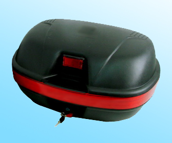

Я заказал себе вот такой за 2000 руб с доставкой
Наездил уже больше 1000 км не отвалился(даже после 100 км "стиральной доски"), качество радует.

Эстетично смотрится и вполне бюджетен. thumb

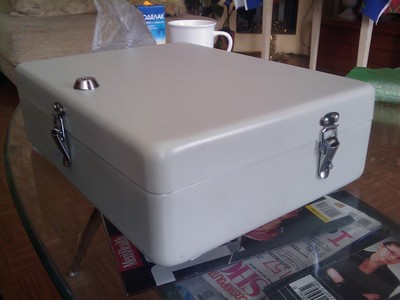

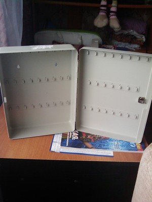

Сделал для инструмента и мелочей, хранение шлема в цель не ставилась:
Взят металлический ящик для ключей, пр-ва КНР, стоимостью 1000р. Размеры 30х23х9 см.
Усилил родной замок тремя защелками по 25 руб.
Все болтики и хомуты обошлись в 100 руб, ибо нержавейка.
