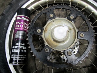

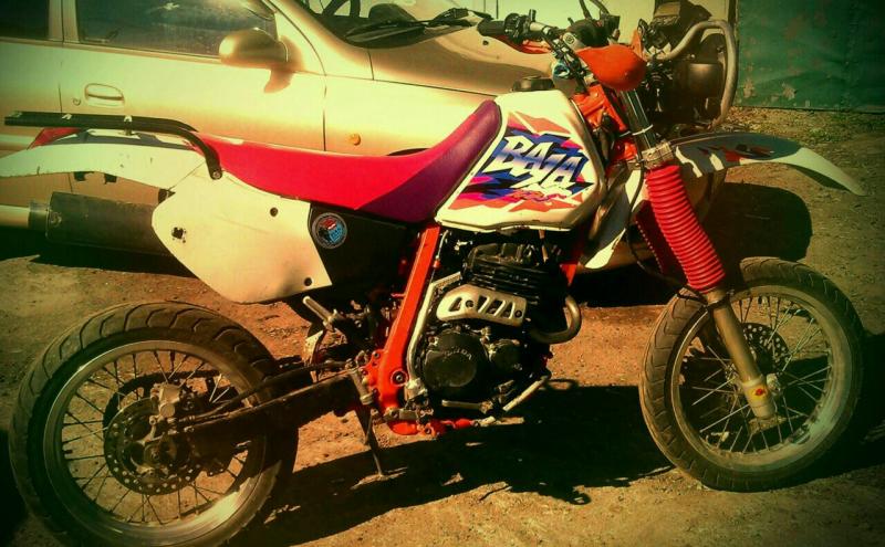

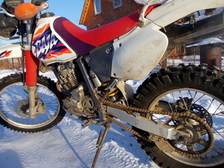

Привет. Купил перед новым годом Мотоцикл
Honda Baja 250 1995г ( MD17E- MD30). odo 32000km
Прикрепленное изображение,

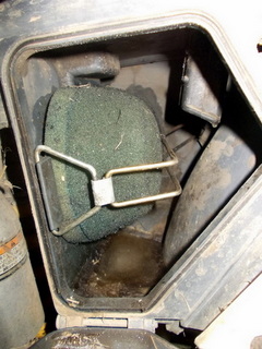

сухокартерник с щупом в раме. Решил съездить на мойку, что бы отмыть его. После помывки двигатель запустился, но через несколько секунд застучал. Повторный запуск охарактеризовался стуком с первой секунды. Очень расстроился и покатил Мотик в гараж. Через пол часа приехал товарищ, пригласил его заценить свой новый эндуро-байк. Легендарный, неубиваемый XR-250, взошедший на какую то высокую гору в стоковом варианте и поставивший рекорд, который никто не побил до сих пор. Так гласит легенда… На деле имеем полностью мертвый экземпляр:
ржавая рама, гнилые подножки водителя, сломанный алюминиевый паук, на котором висят две фары с разными стеклами и сгоревшими лампочками, трещины на пластике,
вытекший задний амортизатор с ржавым штоком,

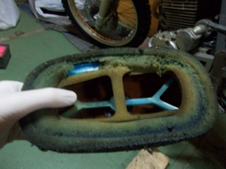

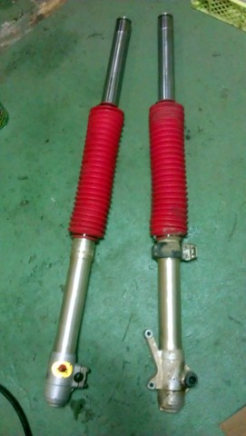

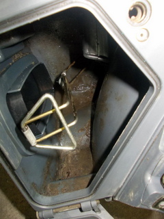

сгнивший фильтр и лед в аирбоксе мертвая батарейка, качающиеся и стучащие в разные стороны колеса, петрошина пятерка, цепь от мотороллера муравей, прогнившая в хлам. Сидел в своей каморке и рыдал как школьник какой, склонившись над свежекупленым мотоциклом. Жалко его было. Даже гладил по баку и успокаивал.
Baja был безумно красивым, в ГАИ мне дали новый ПТС на него, т.к. в старом места больше не было. Огромное количество Российских хозяев холили и любили этот маленький но очень весомый «тру-эндурик». Кстати, до сих пор не пойму Баха или Байя? Говорю Байя – в магазинах мотозапчастей разводят руками а потом вскрикивают «Баха что ли?» Был бы рад, если этот момент кто нибудь прояснит.

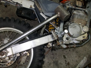

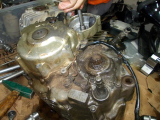

Мотоциклу предстояло попасть в Хакасию и на Байкал, но это спустя пол года, то есть летом а пока зима, было решено вдохнуть в него вторую жизнь, чистую как новый ПТС.

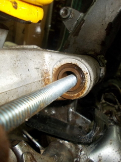

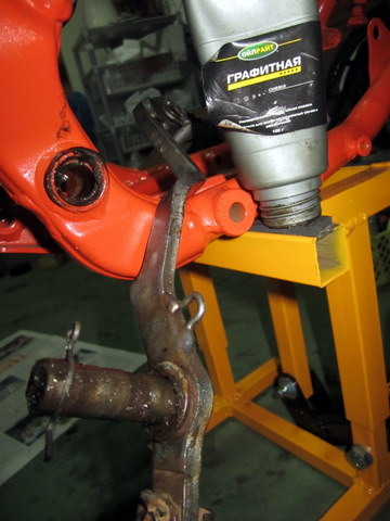

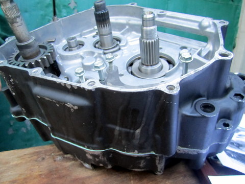

Привезли мотик в мастерскую товарища. Задача – дефектовать детали двигателя. Снять мотор с рамы не смогли из за прикепевшей наглухо оси заднего маятника. Замочили все вэдешками, керосином, проложили стыки тряпками в керосине.

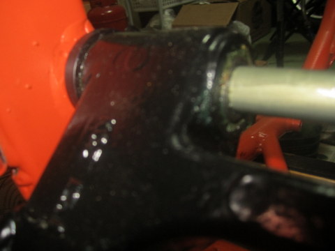

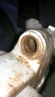

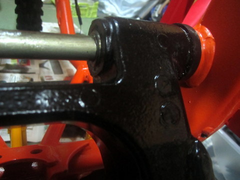

На следующий день приехал второй товарищ с кувалдой на 15 кг. Ее звали «Мария Ивановна». Мария Ивановна и точный удар ее хозяина разрулили ситуацию.
На фото видно, что приржавела ось в районе маятника на втулках, причем именно в эти места вэдешки и всякие «суперпроникающие» жидкости ни капли так и не попали.

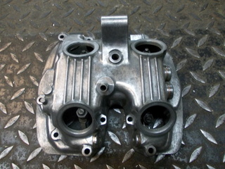

Справившись с осью раскидали мотор.
Письмо другана с комментариями:
Фото 1
-проверка люфта в механизме декомпрессора. Величина 0.9мм. В
service manual этой величины нет, но субъективно - таких люфтов в
моторе не должно быть. Обгонная муфта при вращении чуть заедает.

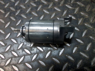

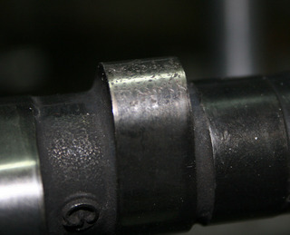

Фото 2
-выбоины на выпускных кулачках распредвала. Так называемый
питтинг - выкрашивание поверхностного упрочненного слоя. Странно что
повреждены только выпускные клапана, я связывю это с особенностью
конструкции ГРМ - возможно, недостаточно жесткие пружины и имеет место
"отскок" рокера на больших оборотах.
ИЗНОС

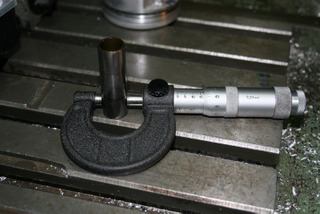

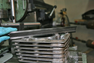

- проверка плоскости цилиндра.
Измерено - 0; по мануалу - до 0.1мм
НОРМА
Фото 5

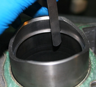

-проверка диаметров гильзы цилиндра.
Визуально - полностью отсутствует хон, есть вертикальные риски - возможно было
попадания песка в камеру сгорания, последствия использования
грязного/изношенного воздушного фильтра.
Измерено.
По оси X: top=73.04мм; middle=73.04мм; bottom=72.99мм
По оси Y: top=73.03мм; middle=73.04мм; bottom=73.0мм
Максимальный диаметр гильзы 73.04мм, по мануалу - меньше 73.11мм.
НОРМА.
Эллипсность цилиндра 0.01мм, по мануалу до 0.05мм
НОРМА
Конусность цилиндра 0.05мм, по мануалу до 0.05мм
ИЗНОС

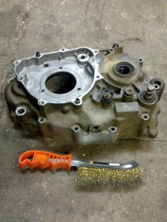

Металлические частицы и герметик на сетке маслозаборника.
Герметик - видимо, предыдущая сборка мотора без использования новых
прокладок
Металл - предположительно, с кулачков распредвала

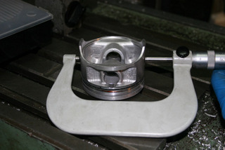

Фото 9
Микрометром измере диаметр юбки поршня.
Замер = 72.92мм (допуск не менее 72.88)
НОРМА
Зазор поршень-гильза зазор 0.12мм (допуск не более 0.1мм)
ИЗНОС

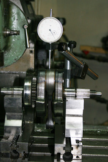

Проверка колена на биение
https://www.youtube.com/watch?v=9QjrMUBKPko
Замерено 0.09мм, допуск до 0.05мм
ИЗНОС

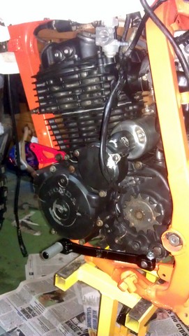

Все понял. Спасибо. Значит на днях наконец то будет окончательный список запчастей, который уйдет на обработку моему поставщику.

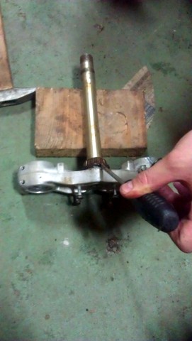

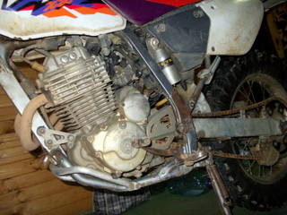

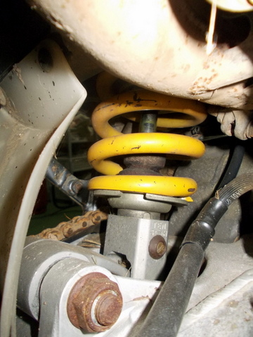

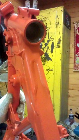

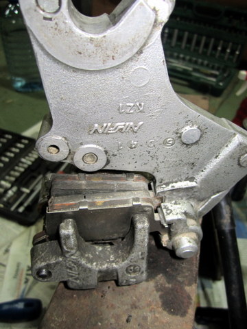

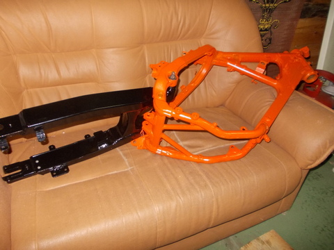

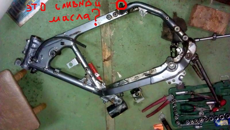

Сегодняшний день ознаменовался полным высвобождением рамы
и разбором задней подвески.

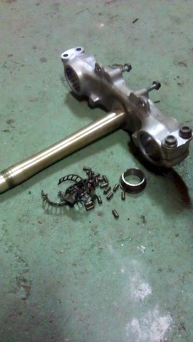

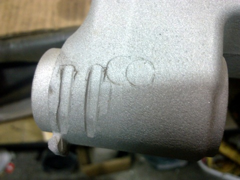

Маятник слегка погрызан цепью снизу, подшипник рулевой вверху прилично замят в одном месте
(результат неаккуратной запресовки прошлыми хозяивами),
прогрессия вся в говне с фермы,
от нее по ходу и воняло коровами на всю каморку. Игольчатые в маятнике полностью мертвы и просто купаются в ржавчине.
Ролики частично отсутствуют, местами перетерты в ржавую пыль. Сломаный бугель от фары товарищ забрал, будет починять аргоном. Теперь вот думаю, может вилку перетряхнуть заодно уж?

ну я же смотрю распредвал, смотрю выработку, задиры. вот один мотор разобрал а там шатун болтается. подшипник совсем развалился... один из 15 разобранных.
а то что ты видел, так это и есть один оставшейся процент. даже если ты их там видел на роликах ну очень много, то из ввозимых в Россию это всё равно один процент. На Yahaoo, да, другое соотношение немного... Там топляков больше раскидывают.
мне моторы нужно продавать. а ты говориш чинить надо. кто-то будет чинить, кто-то нет... мне что делать? я предлогаю, вы отказывайтесь.

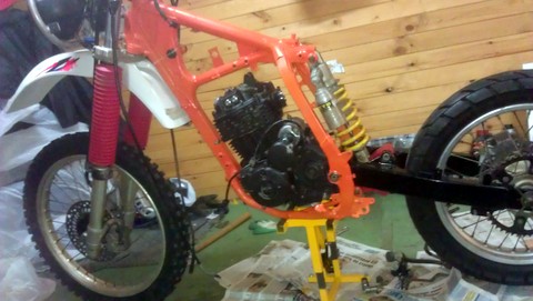

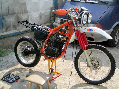

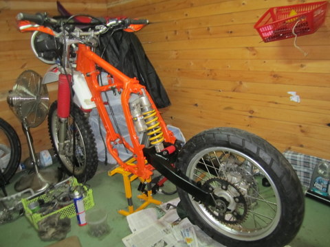

Докторхх
сообщение 30.1.2013, 14:57
Сообщений: 302
Регистрация: 2.1.2013
Мотоцикл: Baja 95+ Cbr1100xx

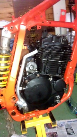

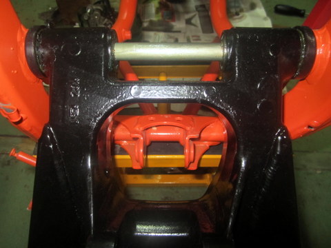

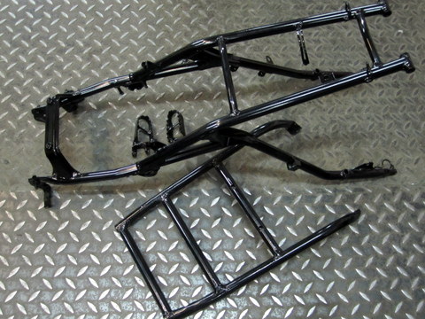

Пока едет первая партия запчастей решил заняться рамой и маятником.
Отдал их в пескоструйку.
После нее заварили пропил от цепи в маятнике аргоном.
Так же залатали обнаружившуюся сквозную коррозию рамы,
избитой прошлыми "заботливыми" хозяиваими и отдали в порошковую с необычными пожеланиями.
В итоге все детали очень понравились, это событие ознаменовало начало постройки мотоцикла.
Теперь можно мечтать о "Оранжевом" дальше, только говорят ломаются они, чинить наверное придется... Не то, что моя легендарная и неубиваемая Баха-Байя-Баджа spiteful.gif
