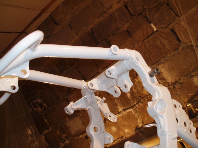

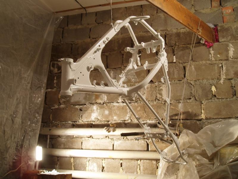

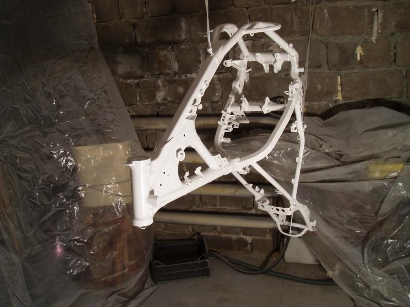

1. Заказал стекло стоп сигнала. 35712-13E00
2. Открасил раму порошковой краской. за все Пескоструйка + грунтовка + покраска 1500 р Не стали пескостроить и красить номер рамы, я решил что лучше перебздеть чем недобздеть, результатом доволен, на сколько краска крепкая покажет время наверно.... ![]() ![]()
